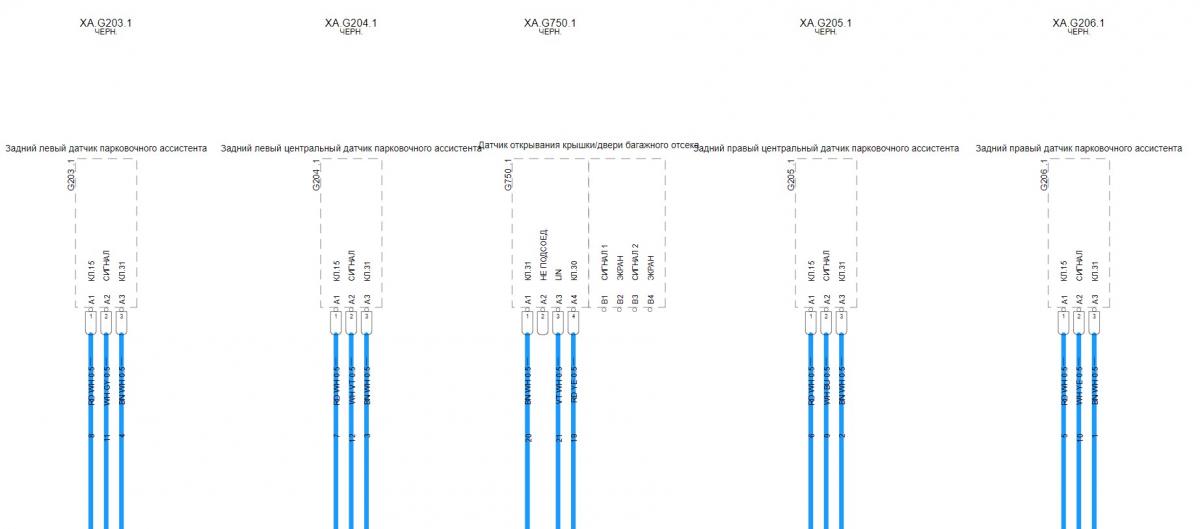

При аварии задний бампер немного отпал , и полицейские или эвакуатрощик оторвали его с мясом при погрузки .
Таким образом после частичной восстановления проводки непонятно какие проводочки идут к каким парктроникам .
Пожалуйста , Есть ли схема проводки задних парктроников ? По цветам описание к какому парктронику идёт какой Кабель .
Там по три провода к каждому , с ними путаница на 3 парктрониках
Во вложении...

Во вложении...
Спасибо !

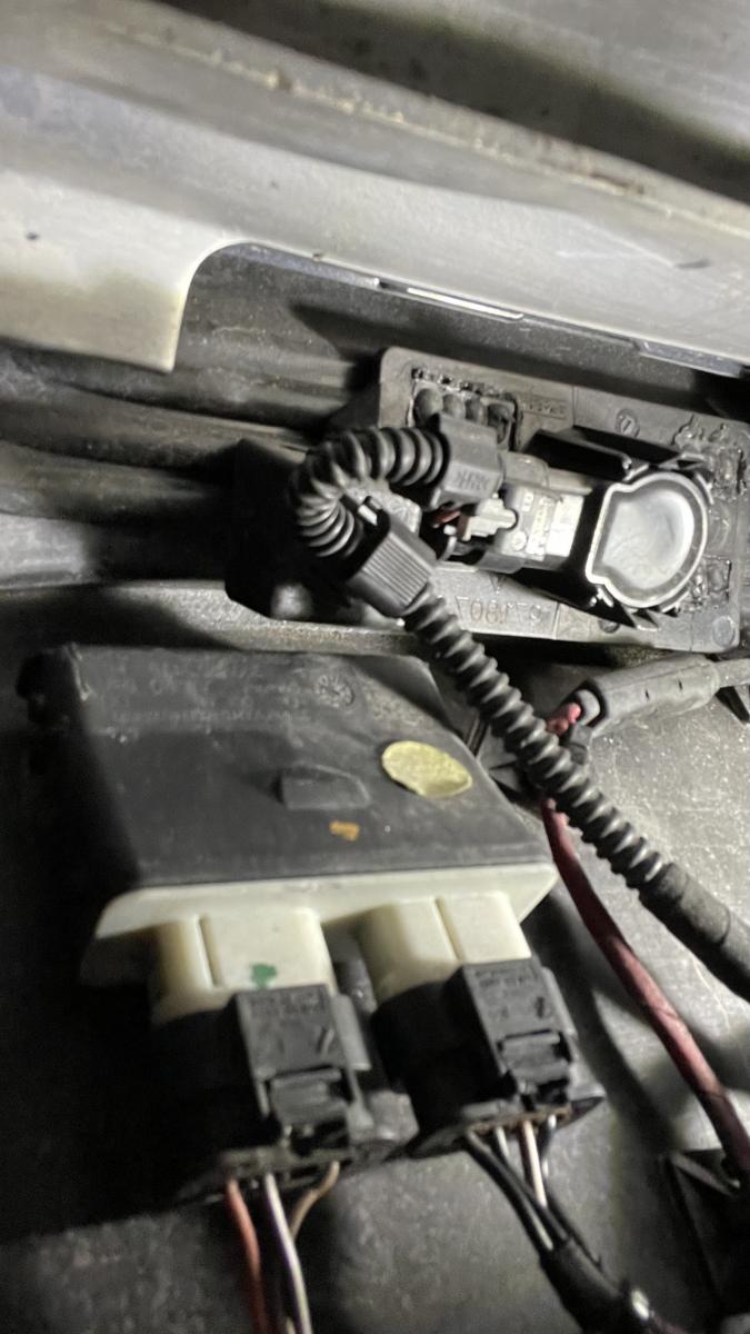

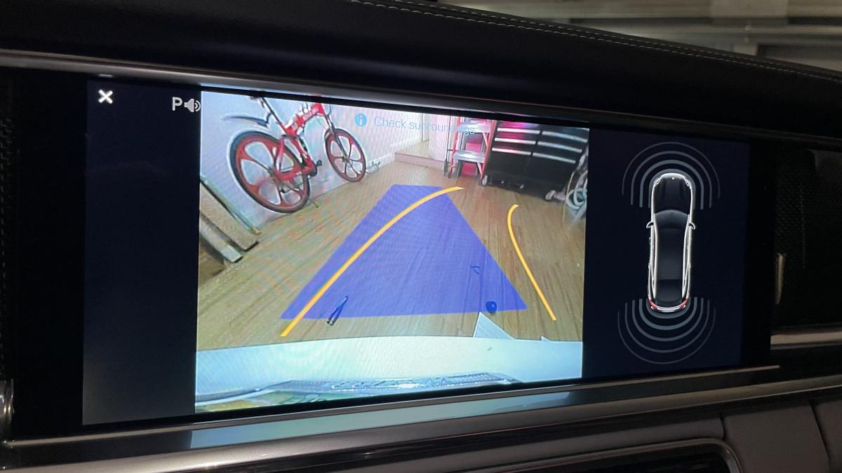

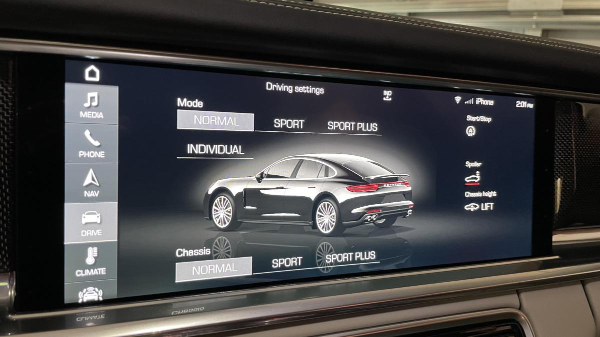

Все супер . Разобрались с этим . Навели порядок . Начали работать .
Но
Работают 10 секунд и вырубает и парктроники и камеру . Включаешь ещё раз заднюю , и Камера включается а паркьроники молчат . И перед и зад .
Есть ли у вас ребята предположения какие либо ?
Вот фото на всякий случай .
