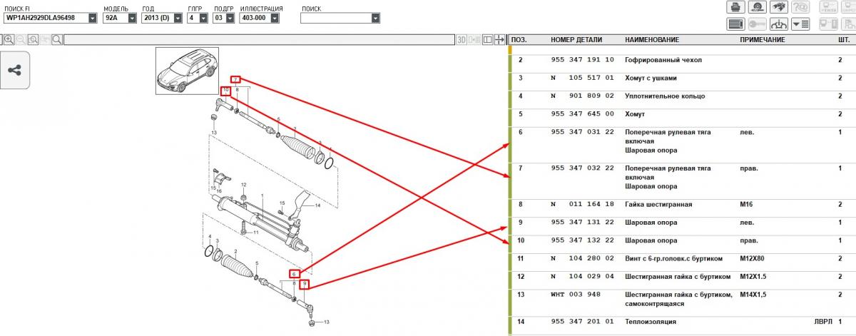

Здравствуйте!
Если внутренний шар разбит, то поз. 6 или 7
Если внешний шар разбит, то поз. 9 или 10
Не забывайте про расходники, как минимум поз 3/5 или 13

спасибо!
можно картинку немного лучшего качества? очень плохо видно

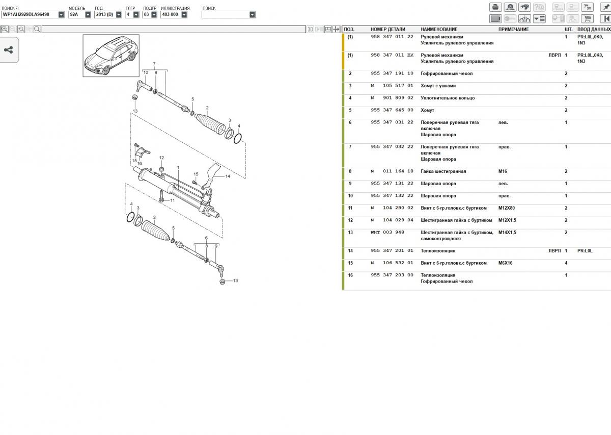

Во вложении.
Я так понимаю, сам форум немного качество искажает. Попробуйте на ПК сохранить "сохранить картинку как" правой клавишей мыши. На ПК можно картинку увеличить.
да, видимо сайт картинку сжимает. скачал, качество немного лучше.
Спасибо!
