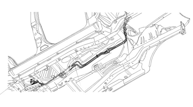

Сама топливная магистраль у нас идет со стороны правого фланца топливного бака
Может ранее ремонтные работы делали в топливном баке и не зафиксировали трубку подачи?
Может был наезд на препятствие и магистраль получила повреждение...

Пролегание топливной магистрали на днище автомобиля...

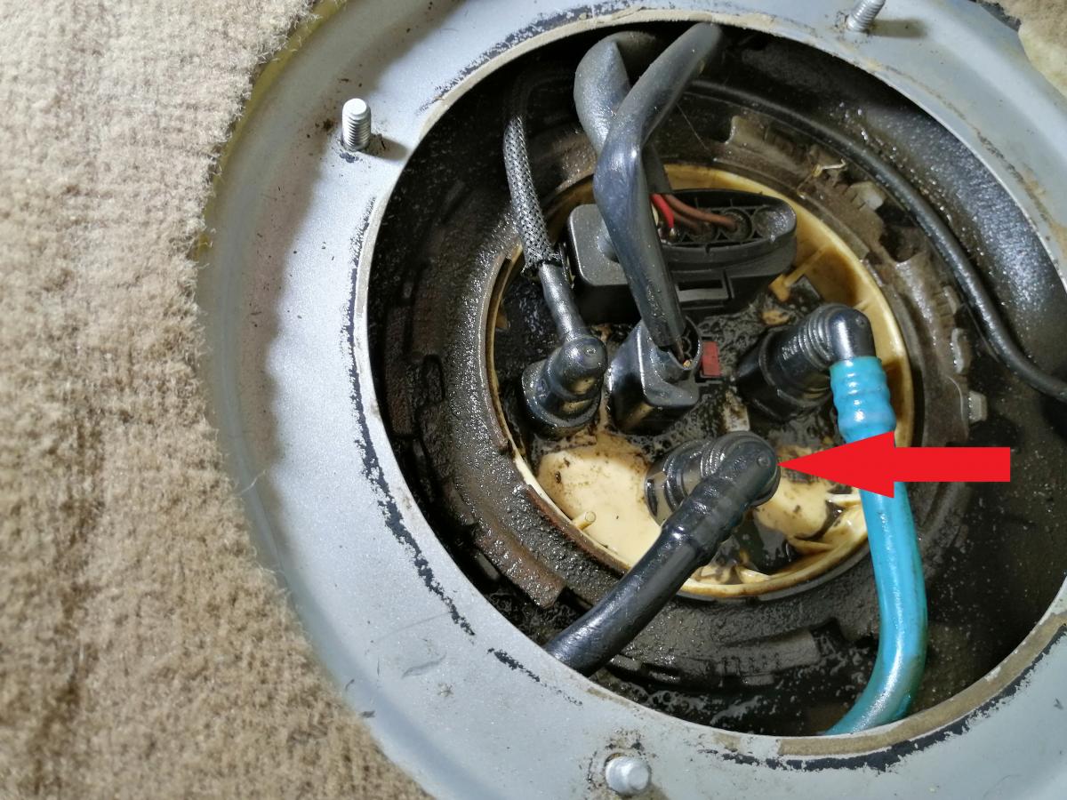

Здравствуйте. Владимир, вы были правы, ранее ремонтные работы делали в топливном баке и сломали фиксатор трубки.
Добавлено через 2 минуты
Сделал фото, но не пойму как сюда его вставить.

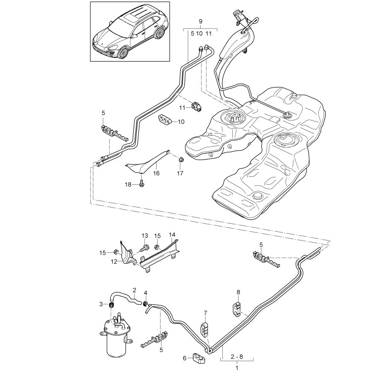

Фото прилагаю. К сожалению фото только одно. Подскажите, пожалуйста, можно ли отдельно купить данный фиксатор и какой у него номер?

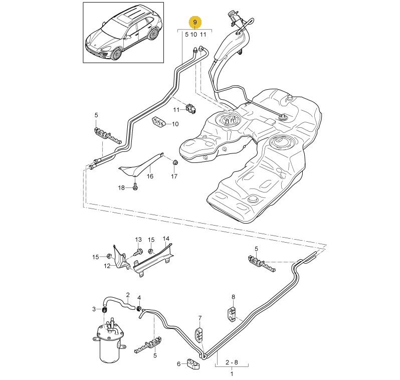

Фиксатор не поставляется отдельно и если получил повреждения, менять только топливопровод в сборе
95820108220 трубопроводы комплект
