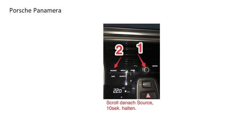

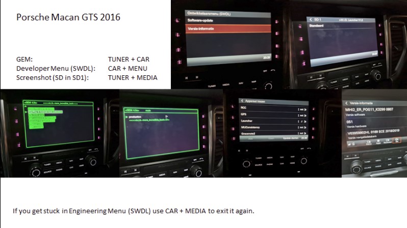

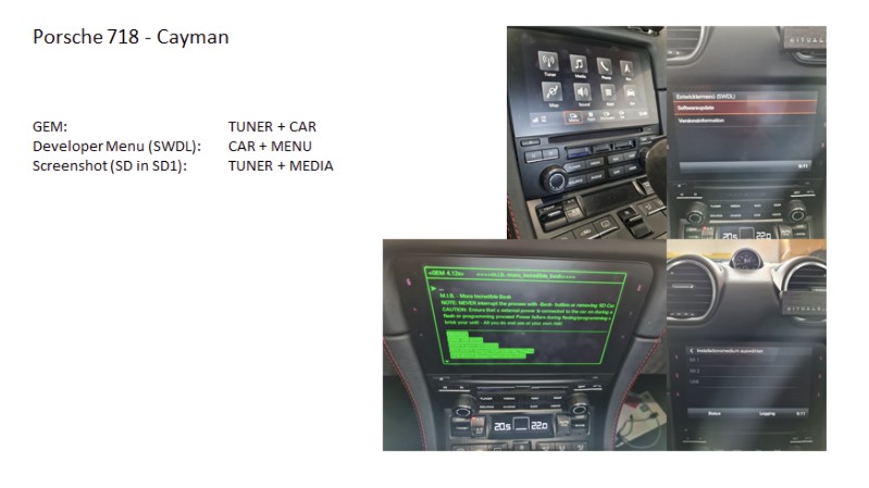

Меню разработчика (SWDL) и Зеленое инженерное меню (GEM):
Сводка комбинаций кнопок для некоторых автомобилей.
ID:	47260   Нажмите на изображение для увеличения
Название: Porsche Macan.jpg
ID:	47261   Нажмите на изображение для увеличения
Название: Porsche Panamera 971.jpg
