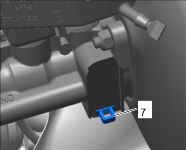

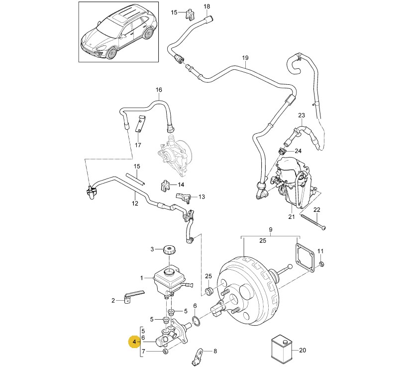

Если не потеряна и не сломана направляющая выключателя стоп-сигналов, тогда конечно похоже и на дефект выключателя стоп-сигналов. Хотя были проблемы и с главным тормозным цилиндром из практики.

11.08.2021, 14:13   #7
foxx
а выключатель снимается без слива тормозной жидкости?
11.08.2021, 14:15   #8
Сообщение от foxx Посмотреть сообщение

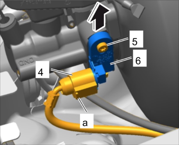

Да...
