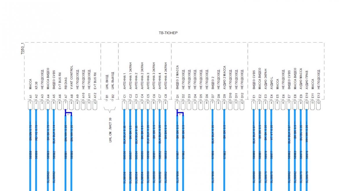

Владимир, добрый день! Можете скинуть схему подключения ТВ-тюнера к PCM 3.1? Интересует расположение оптического аудио входа, через который идет звук от ТВ-тюнера в PCM.

Точнее нужно понять что именно интересует. Расположение там и без схемы ясно где.

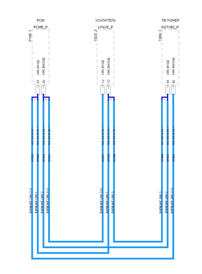

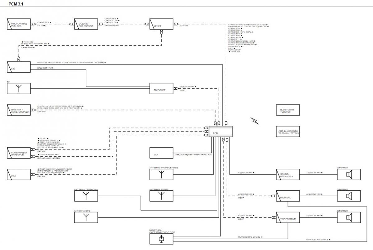

Интересует какие выходы есть на ТВ тюнере, в том числе оптические, куда идет оптика из него и как оптический сигнал попадает в PCM 3.1.

Ну эта информация есть в самом PIWIS

Да, похоже это то, что нужно. Вообще, я бы хотел реализовать дополнительный AUX, не используя штатный, т.к. качество звука через него достаточно плохое.
Вот у меня и была идея вместо ТВ-тюнера сделать AUX через адаптер MOST25. Я понимаю, что это колхоз, но может можете посоветовать еще какие-нибудь варианты?
