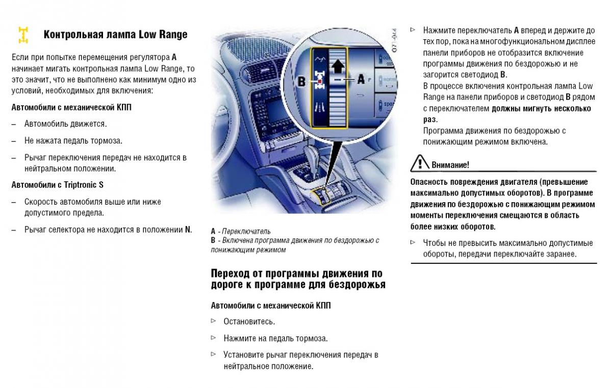

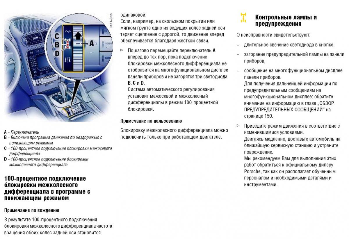

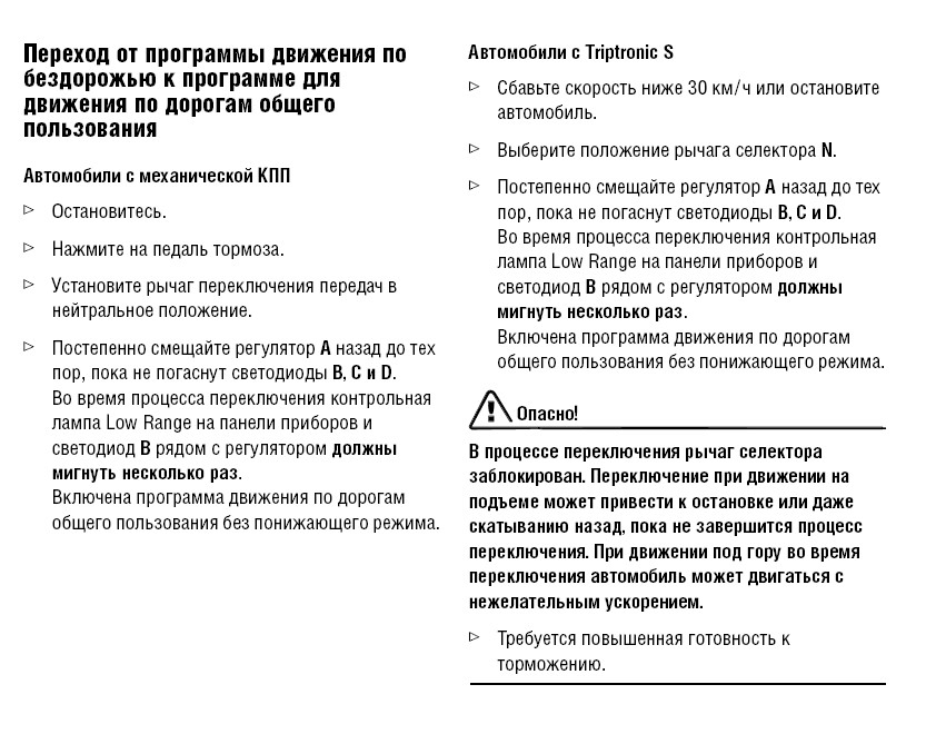

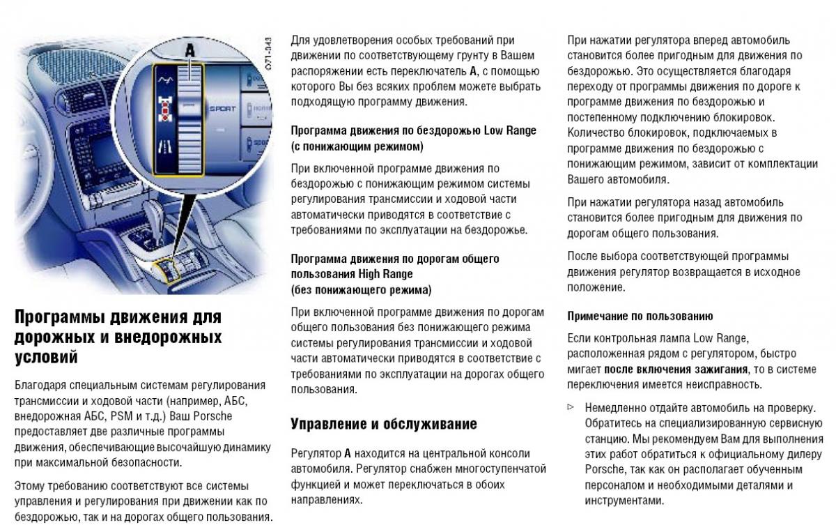

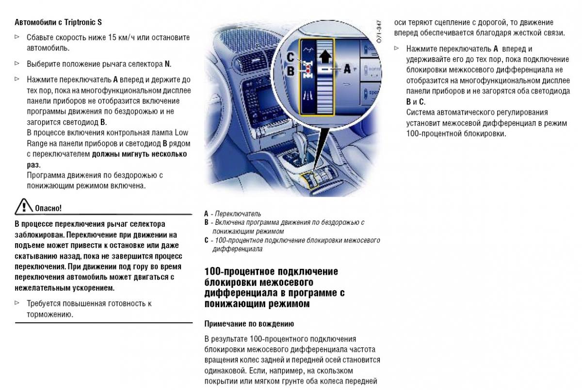

Включение раздаточной коробки
Благодаря специальным системам регулирования трансмиссии и ходовой части (например, АБС, внедорожная АБС, PSM и т.д.) Ваш Porsche предоставляет две различные программы движения, обеспечивающие высочайшую динамику при максимальной безопасности.
Этому требованию соответствуют все системы управления и регулирования при движении как по бездорожью, так и на дорогах общего пользования.
