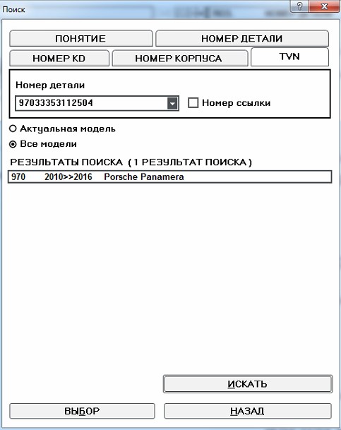

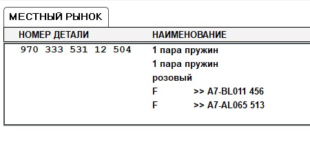

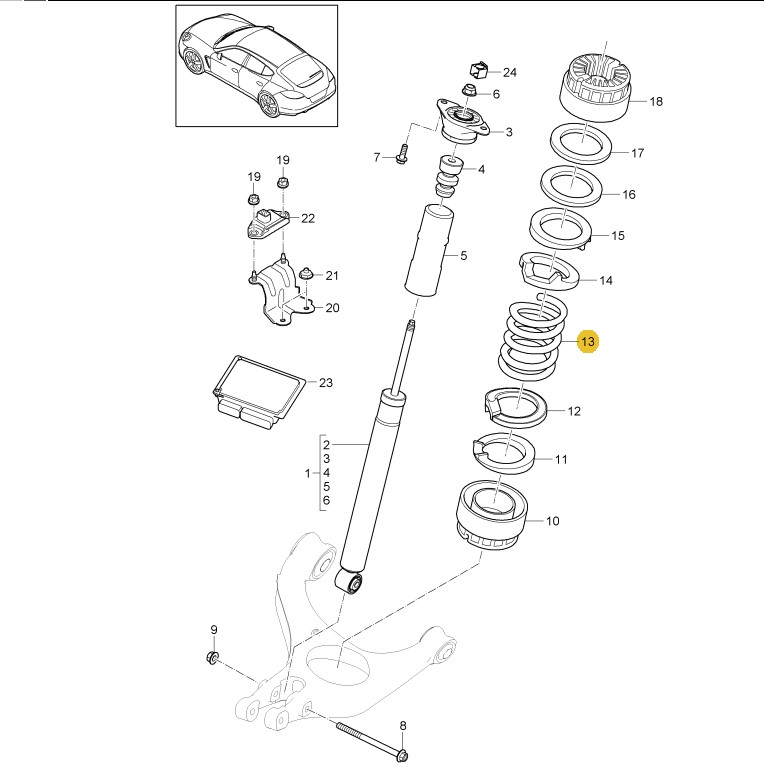

97033353112504 пружины комплект (пара) розовый
Пересечений с другими моделями нет. Строго под этот VIN
