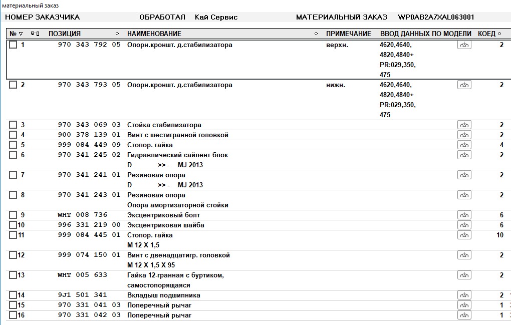

Добрый день. Спереди что-то постукивало, сзади поскрипывало, решил пора заняться подвеской. Побывал на диагностике. Вот список что приговорили. Пытался сам в нете разобраться что и как. Не очень силен в этом, поэтому помогите пожалуйста с каталожными номерами к этим деталям. Машинка Panamera 970, 2010 года. Двигатель 4840. ВИН - WP0AB2A7XAL063001. Так-как боюсь что в нашей деревне могут не то привезти.
Передняя подвеска
Втулка стабилизатора наружняя
Втулка стабилизатора внутренняя
Тяга стабилизатора левая
Тяга стабилизатора правая
Сайлентблок нижнего рычага передний
Сайлентблок нижнего рычага задний
Болты регулировочные передней подвески комплект 4 штуки
Задняя подвеска
Сайлентблок плавующий левый
Сайлентблок плавующий правый
Сайлентблок нижнего рычага внутренний левый 2 штуки
Сайлентблок нижнего рычага внутренний правый 2 штуки
Сайлентблок переднего поперечного нижнего рычага внутренний левый (+регулировочный болт)
Сайлентблок переднего поперечного нижнего рычага внутренний правый (+регулировочный болт)

Тут все полнятно
Сообщение от traglodit Посмотреть сообщение
Сайлентблоки поставляются только с рычагами в сборе
