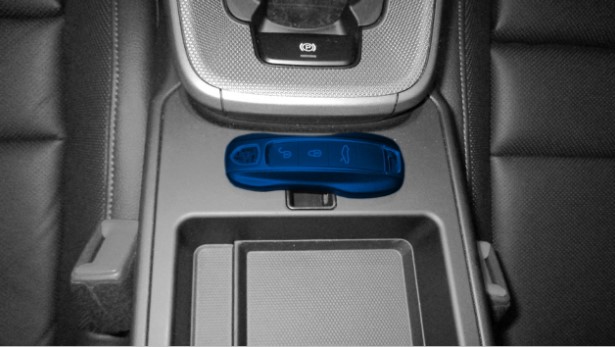

1 Подключить тестер к автомобилю. Включите зажигание.
Положите оригинальный ручной передатчик на считывающее устройство аварийного запуска.
Название: Считывающее устройство аварийного запуска.jpg
