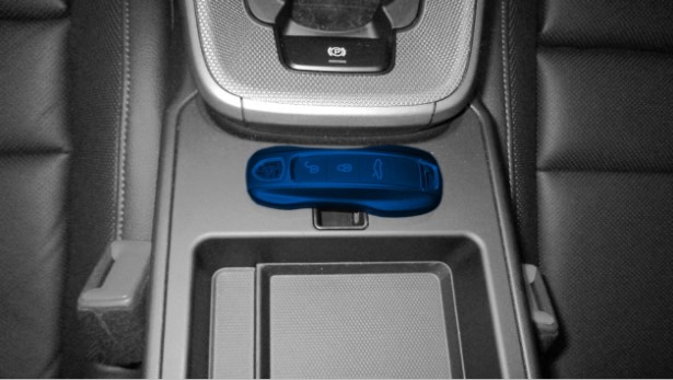

2 Положите оригинальный ручной передатчик на считывающее устройство аварийного запуска.
Название: Считывающее устройство аварийного запуска.jpg
