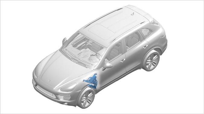

Название: Монтажное положение автономного отопителя.jpg
