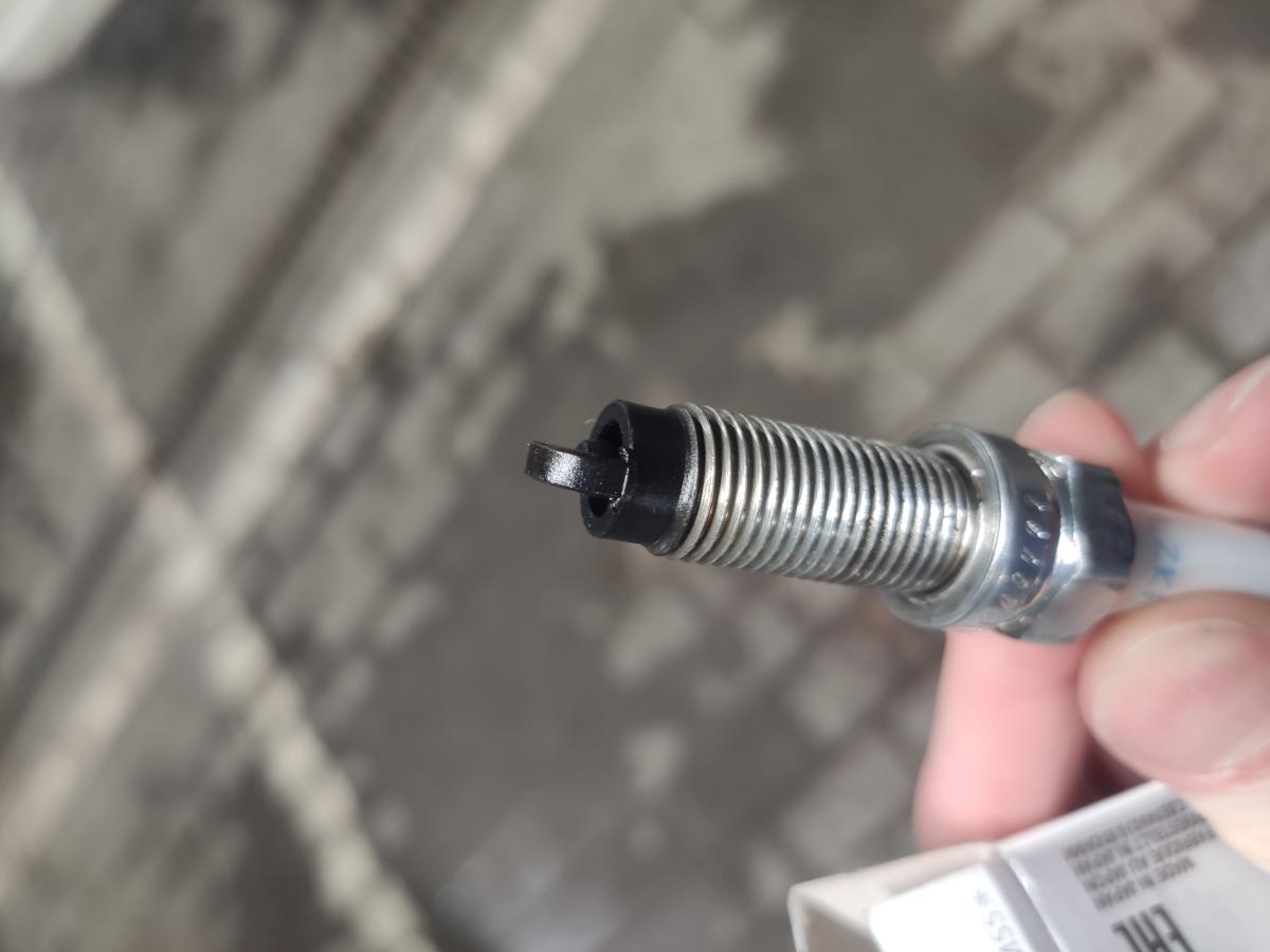

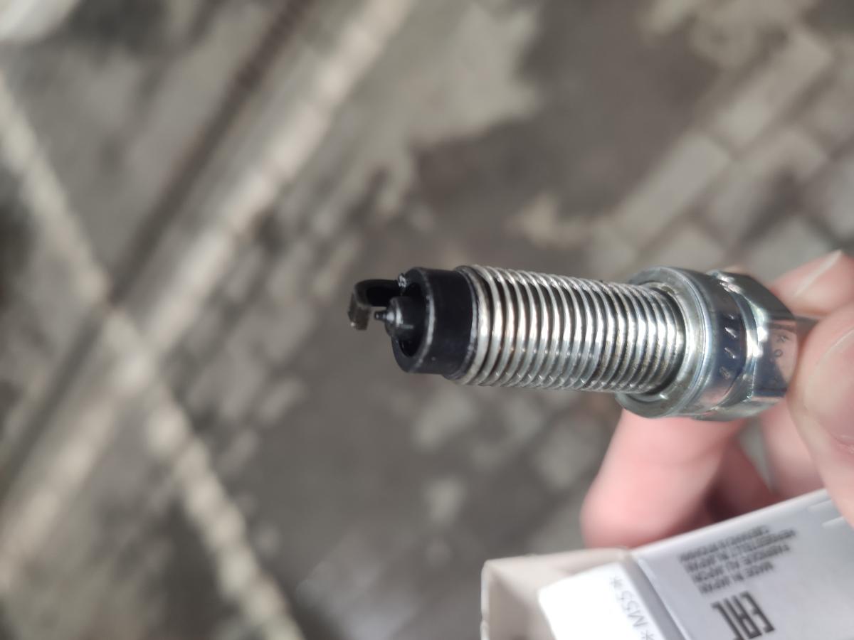

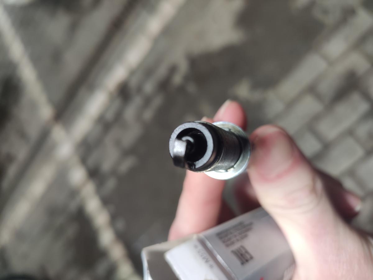

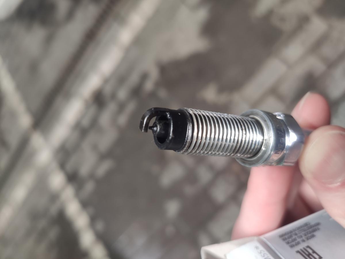

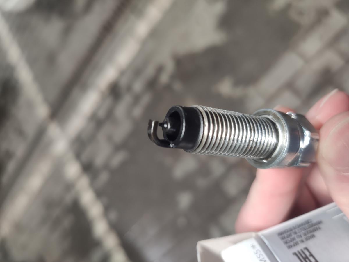

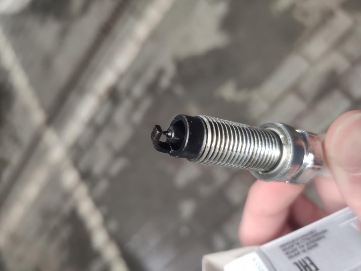

Помогите советом куда копать.
Кайен 3.6 v6 300лс 2012
Свечи катушки новые оригинальные.
Местами меняли.
2 цилиндр.
Новая свеча умирает через день работы.
Вид у нее становится вот такой (см фото)
Выбивает чек, цилиндр не работает
Двигатель троит.
Выкручиваешь чистишь или ставишь другую - на день два хватает.
Куда копать дальше не понятно.

Если свечи зажигания оригинальные и новые, тогда как правило проблема в топливной форсунке этого цилиндра, который троит. Меняйте местами и проверите уйдет дефект на другой цилиндр или нет.

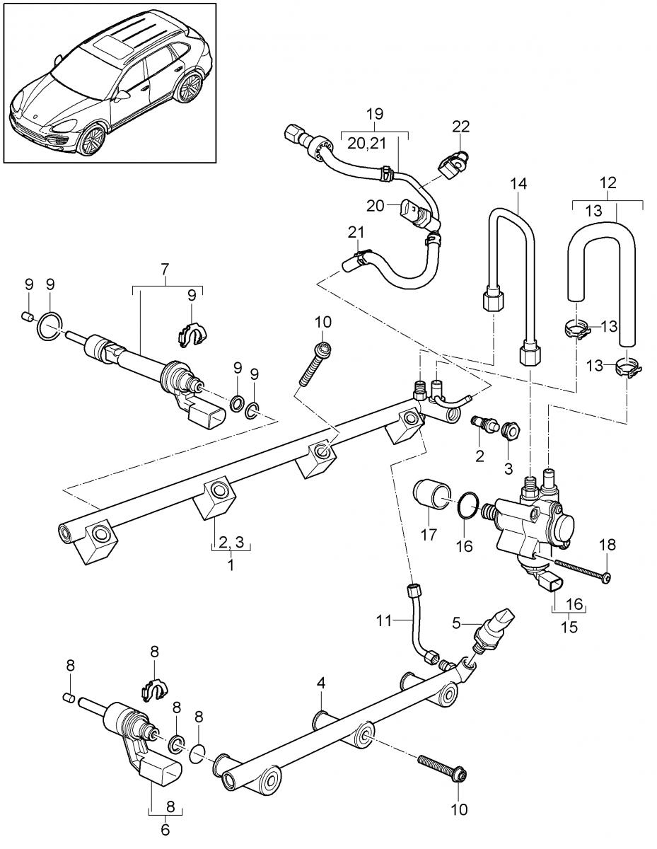

Подскажите еще пожалуйста

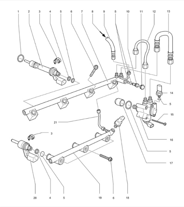

Второй цилиндр (если считать от радиаторов)
Какой ряд форсунок идет?
Верхний с длинными форсунками?
Или нижний, с короткими форсунками?

11.02.2021, 13:33   #6
1 Уплотнительное кольцо длинных форсунок цилиндров 1, 3 и 5; заменить; смазать чистым моторным маслом
2 Длинные форсунки впрыска цилиндров 1, 3 и 5 Запрещается разбирать длинные форсунки!
3 Упругий элемент; заменить; обеспечить прочность посадки
4 Опорная шайба; заменить при повреждении
5 Уплотнительное кольцо; не используется на Cayenne
6 Винт M8x55; заменить; равномерно затянуть винты топливной рампы от внутренней к внешней стороне; момент затяжки 30 Nm, затем угол затяжки 90 °
7 Топливная рампа цилиндров 1, 3 и 5; перед установкой обязательно следует заменить упругие элементы форсунок; равномерно затянуть от внутренней к внешней стороне
8 от топливного бака
9 Магистраль подачи топлива (магистраль низкого давления); для ослабления или затяжки накидной гайки необходимо удерживать ключом канал подачи топливной рампы; учитывать маркировку
10 Клапан ограничения давления; заменить снятый клапан; запрессовать с помощью шестигранного ключа 8 мм от руки
11 момент затяжки 22 Nm
12 Топливная магистраль высокого давления момент затяжки 22 Nm; давление топлива в магистрали может доходить до 120 бар! Чтобы избежать травм и попадания на кожу, надеть защитные очки и защитную одежду. Перед разгерметизацией топливной системы обернуть ветошью места соединения топливных магистралей. Максимально снизить давление в системе осторожным ослаблением накидных гаек; для ослабления и затяжки накидной гайки следует удерживать ключом соединительный штуцер насоса высокого давления; перед монтажом: дополнительно затянуть соединительный штуцер насоса высокого давления момент затяжки 40 Nm; не перекашивать; перед установкой затянуть накидные гайки от руки
13 Топливная магистраль низкого давления момент затяжки 27 Nm; для ослабления и затяжки накидной гайки следует удерживать ключом соединительный штуцер насоса высокого давления; перед монтажом: дополнительно затянуть соединительный штуцер насоса высокого давления ; момент затяжки 28 Nm; не перекашивать; перед установкой затянуть накидные гайки от руки
14 Датчик давления топлива для низкого давления; на Cayenne не установлен
15 момент затяжки 10 Nm
16 Насос высокого давления; с регулировочным клапаном давления топлива; для ослабления и затяжки топливных магистралей следует удерживать ключом за соединительный штуцер;
17 Толкатель; перед монтажом смазать чистым моторным маслом
18 Датчик давления топлива момент затяжки 22 Nm; перед монтажом уплотнительный конус пер. и резьбу смазать чистым моторным маслом
19 Топливная рампа цилиндров 2, 4 и 6; перед установкой обязательно следует заменить упругие элементы форсунок; равномерно затянуть от внутренней к внешней стороне
20 Короткие форсунки цилиндров 2, 4 и 6
21 Соединительный канал; не перекашивать; перед монтажом затянуть накидные гайки от руки; момент затяжки 22 Nm

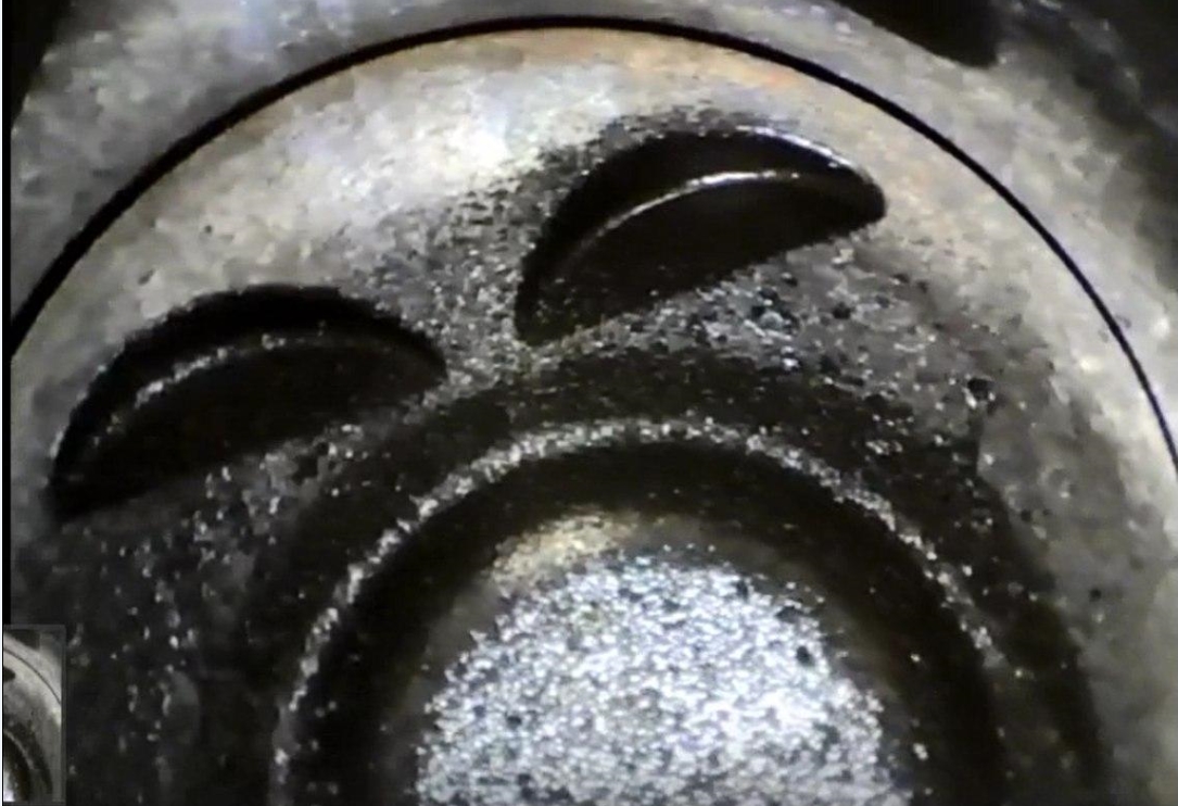

Форсунки не разбирали.
Выявилось масло в цилиндре.
Общий расход масла 1л на 1000 км
Мотор 3.6 v6 с чугунным блоком. (Кайен 958 дорестайл 2012)
Который по идее вообще самый надежный и не жрущий масло.
Есть видео с эндоскопа
https://yadi.sk/d/jFzsLPEUYpn99Q
Выявлены "замытости" по кромке поршня и притерстости на цилиндре.
Есть фото поршня
Компрессия в норме.
Пробовали раскоксовку - результата не дало.
Раскоксовка просто утекла из цилиндра.
Т.е. кольца жидкость не держат
Судя по "замытости" кромки поршня
Масло гонит от туда.
Вопрос если компрессия в норме, то как тогда масло может "черпаться" в таких количествах, что свечку закидывает?
в голове мысли про поломанные перегородки поршневых колец
и снятие, разбор двигателя для деффектовки и капиталки....
кто что думает?
P/s проблема отключения цилиндра возникает только на холодную.
при прогреве в диапазоне 50-90 градусов.
Но если после поменять свечу - то будет работать без проблем 5-7 часов.
После отключения цилиндра - свеча мокрая.
Цилиндр больше не заработает.
Даже если машина заводится повторно после ночи
или тут же в момент возникновения проблемы.
Помогает только замена свечи на сухую.
Сама свеча мокрая, но бензином не пахнет
