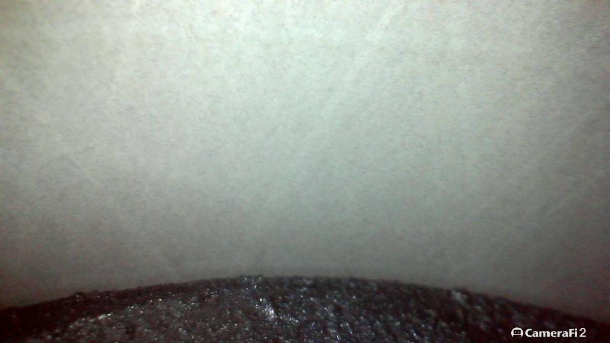

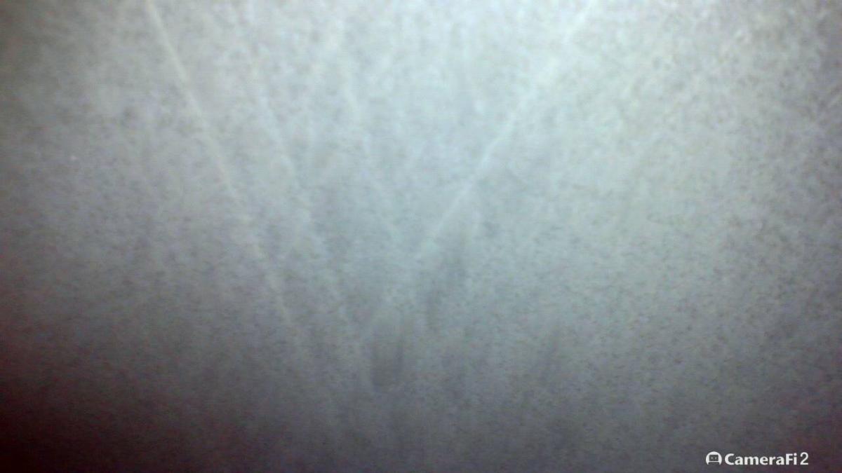

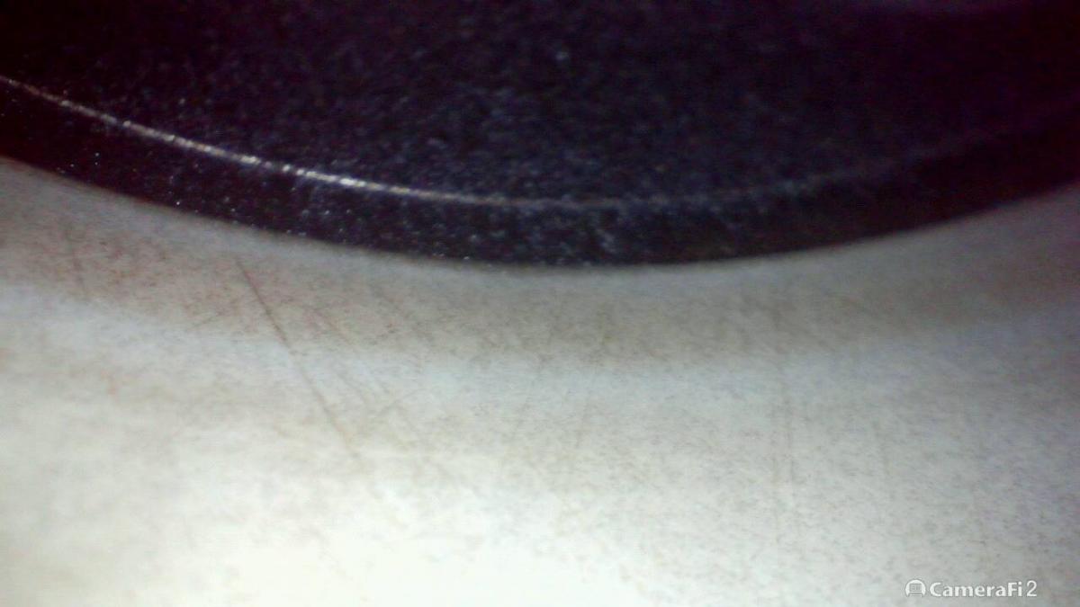

06.03.2021, 23:25   #6
Serg124
Рабочая поверхность цилиндров прошла рельефное хонингование (Рис. 2, новое исполнение)
Не подскажете, с какого года новое исполнение пошло? Вижу такой хон на макане 2015, но мне кажется что двигатель меняный...

Сообщение от Serg124 Посмотреть сообщение
Немцы пишут с 2008 года, если меняете двигатель или блок цилиндров
Можно проверить по номеру двигателя
08.03.2021, 14:28   #9
Serg124
Странно, стоит 2009 Кайен ТурбоЭс, нет такого хона, да и раньше я на машинах до 12-13 не видел такого...
08.03.2021, 17:00   #10
На этих машинах уже менялся двигатель? Речь идет о том что при замене двигателя или блока он уже поставляется с таким хоном
