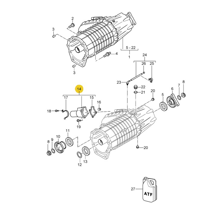

26.02.2021, 18:52   #7
Номера запасных частей:
PAB341601 Серводвигатель раздаточной коробки
95534113100 Уплотнение
