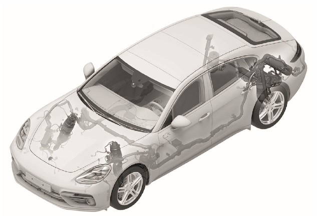

Система подачи воздуха, обзор
Название: Panamera с 2017 модельного года — бензиновый двигатель.jpg

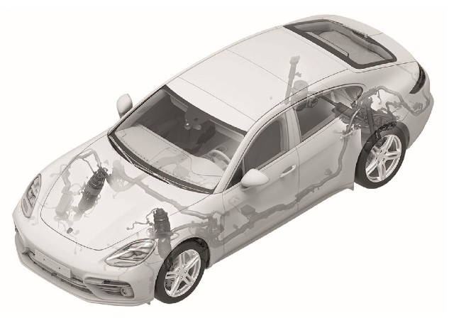

Panamera с модельного года 2017 — E-Hybrid
Название: Panamera с модельного года 2017 — E-Hybrid.jpg

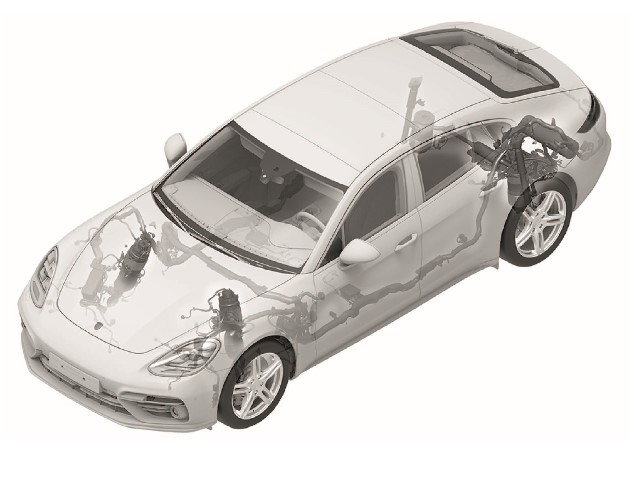

22.02.2021, 11:32   #5
Panamera с 2017 модельного года — дизельный двигатель
Название: Panamera с 2017 модельного года — дизельный двигатель.jpg

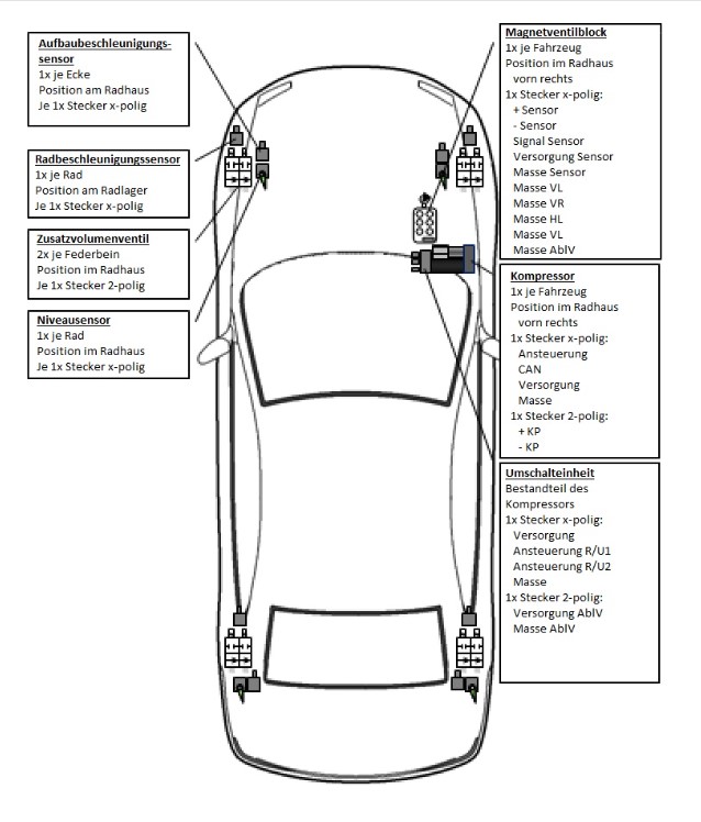

22.02.2021, 11:34   #6
Обзор места установки датчиков и компонентов пневматической системы
Название: Обзор места установки датчиков и компонентов пневма.jpg

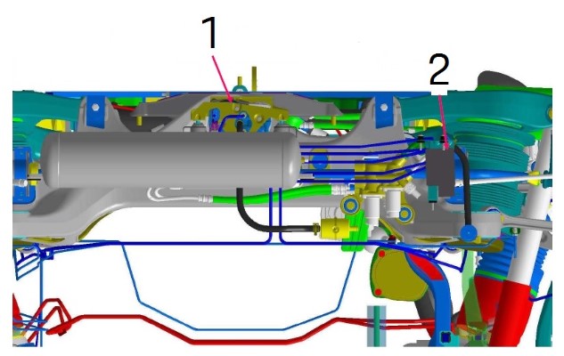

22.02.2021, 11:48   #7
Вид снизу
1 Компрессор
2 Блок клапанов
Название: Вид снизу.jpg

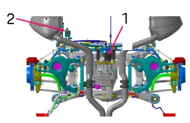

22.02.2021, 11:49   #8
Вид сзади
1 Компрессор
2 Блок клапанов
Название: Вид сзади.jpg
