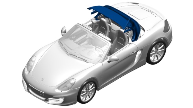

10.03.2021, 21:23   #1
Сервисное положение складного верха
Приведение складного верха в сервисное положение
Информация
Для обеспечения доступа в моторный отсек привести натяжную скобу складного верха в сервисное положение.
Название: Складной верх в сервисном положении.jpg

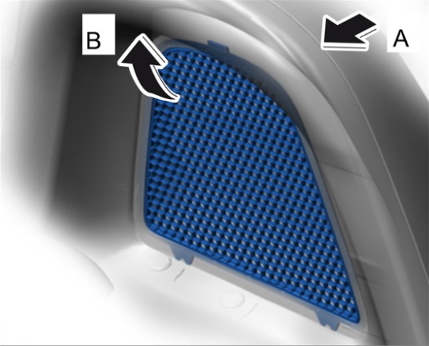

10.03.2021, 21:29   #2
1 Выдавить внешний ветрозащитный экран слева и справа, начиная сзади, по направлению вперед -стрелка A- из дуги безопасности и снять его -стрелка B-.
Название: Демонтаж внешнего ветрозащитного экрана.jpg

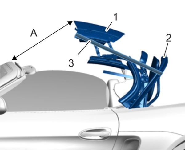

10.03.2021, 21:30   #3
2 Открыть складной верх настолько, чтобы между рамой ветрового стекла и передней рамой крыши -1- образовался зазор прибл. 100 мм -размер A-.
Название: Приведение складного верха в сервисное положение.jpg

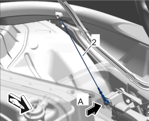

10.03.2021, 21:30   #4
3 Отсоединить натяжные тросы -2- слева и справа через отверстие дуги безопасности от направляющих -стрелка A-.
Название: Отсоединение натяжных тросов.jpg
