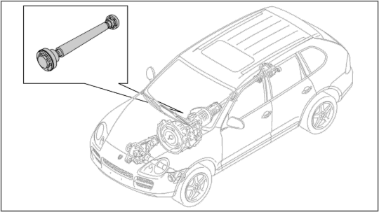

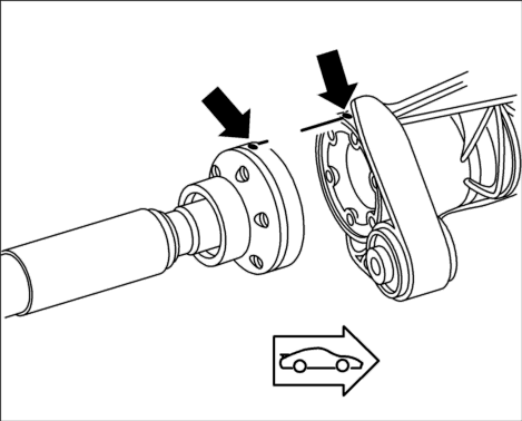

22.03.2015, 17:42   #7
Для откручивания болтов карданного вала следует посадить в салон второго механика, чтобы он заблокировал трансмиссию, нажав на педаль тормоза.
Цветные метки (точки сопоставления), -стрелки- на карданном валу и на фланце редуктора полного привода должны совпадать. Благодаря этому, нейтрализуется остаточный дисбаланс компонентов.
При необходимости нанести собственные цветные метки.
