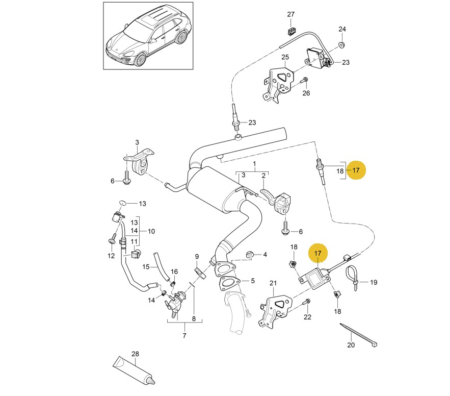

Здравствуйте,прошу помочь с номером на датчик Nox, оксид азота после катализатора.Вин WP1ZZZ92ZGKA42199 Большое спасибо.
15.10.2020, 16:41   #2
Сообщение от kudesnik Посмотреть сообщение
Здравствуйте
Проверьте по картинке какой именно нужен
Название: Выпускная система.jpg
15.10.2020, 21:35   #3
kudesnik
Там его нет,мне в сервисе где делали диагностику,сказали что он должен стоять за катализатором.https://www.ilcats.ru/porsche/?vin=W...=8158&pid=3180 Здесь он под номером 24
15.10.2020, 22:16   #4
Там его нет
Эта картинка под комплектацию вашего автомобиля
так нужно четко понимать о каком датчике речь идет.
Есть номер/код неисправности в блоке управления двигателя?
Что зафиксировано в блоке управления двигателя?

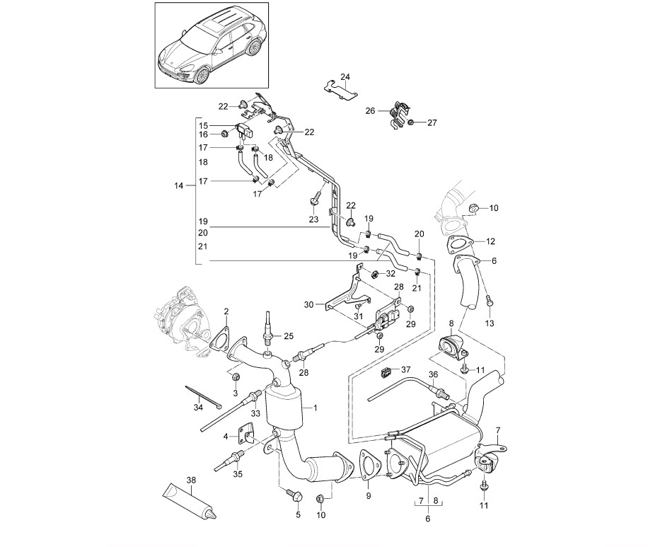

15.10.2020, 22:35   #5
95860680713 блок управления с датчиком Nox
Название: Система выпуска.jpg
15.10.2020, 23:36   #6
kudesnik
Большое спасибо и ещё такой вопрос ,если эти два датчика 95860680713 и 059907807L это не одно и то же.Благадарю.
16.10.2020, 10:43   #7
Ваш номер старого образца. А так детали одинаковые
16.10.2020, 10:53   #8
kudesnik
Спасибо большое.
