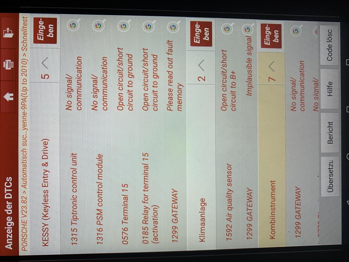

Gorgik

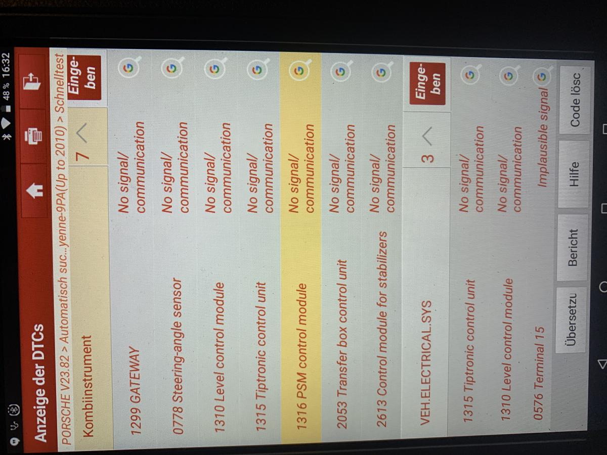

Каен 2008 Года 4.5 Бензин...заводиться но Коробка Токо На Паркинг...ошибки считали лаунчом...фотки прикрепил...помогите ребята

28.10.2020, 16:21   #2
Добрый день.
Поправьте фото чтобы голову не крутить
Сообщение от Gorgik Посмотреть сообщение
VIN?
После чего?
Что проверено?

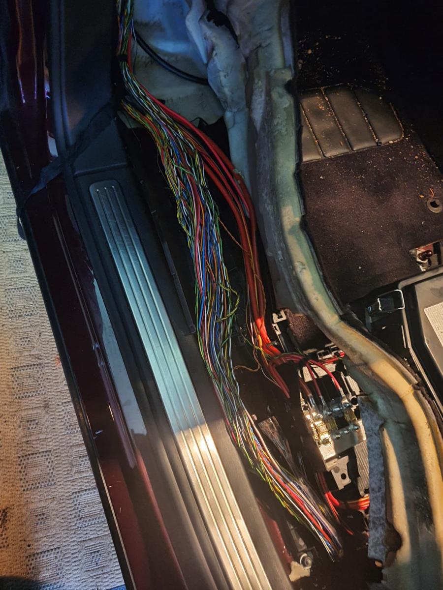

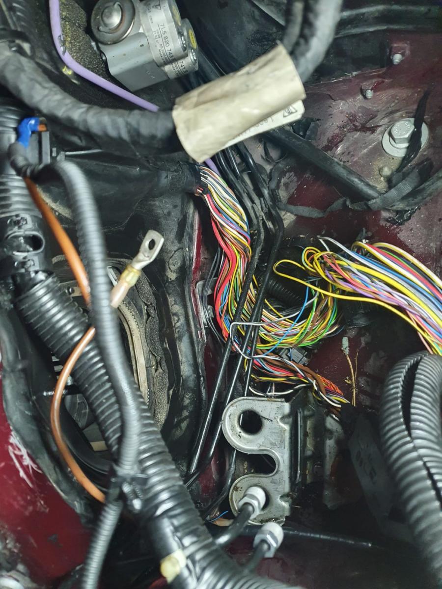

31.10.2020, 14:12   #5

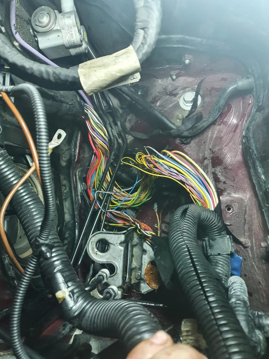

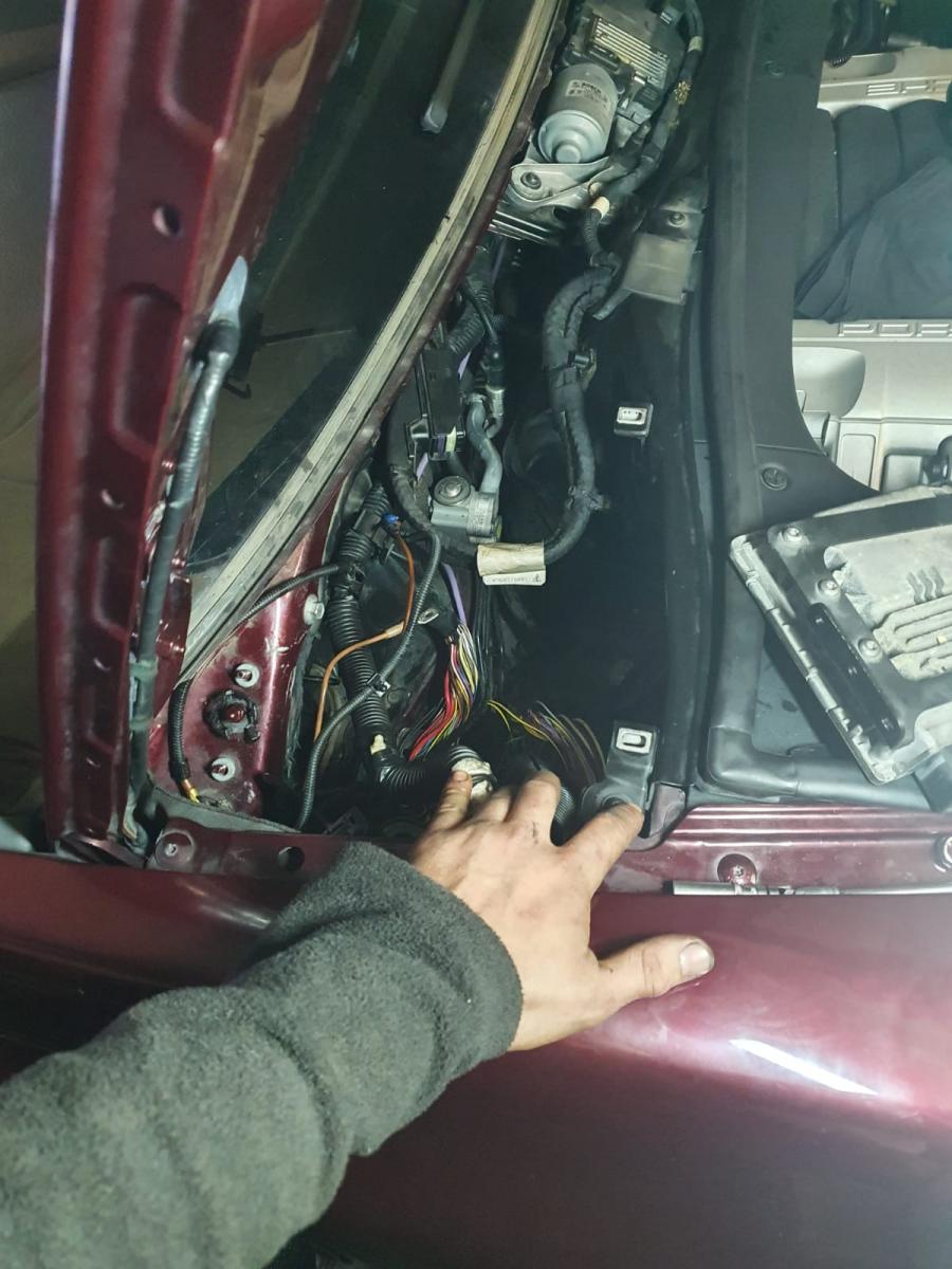

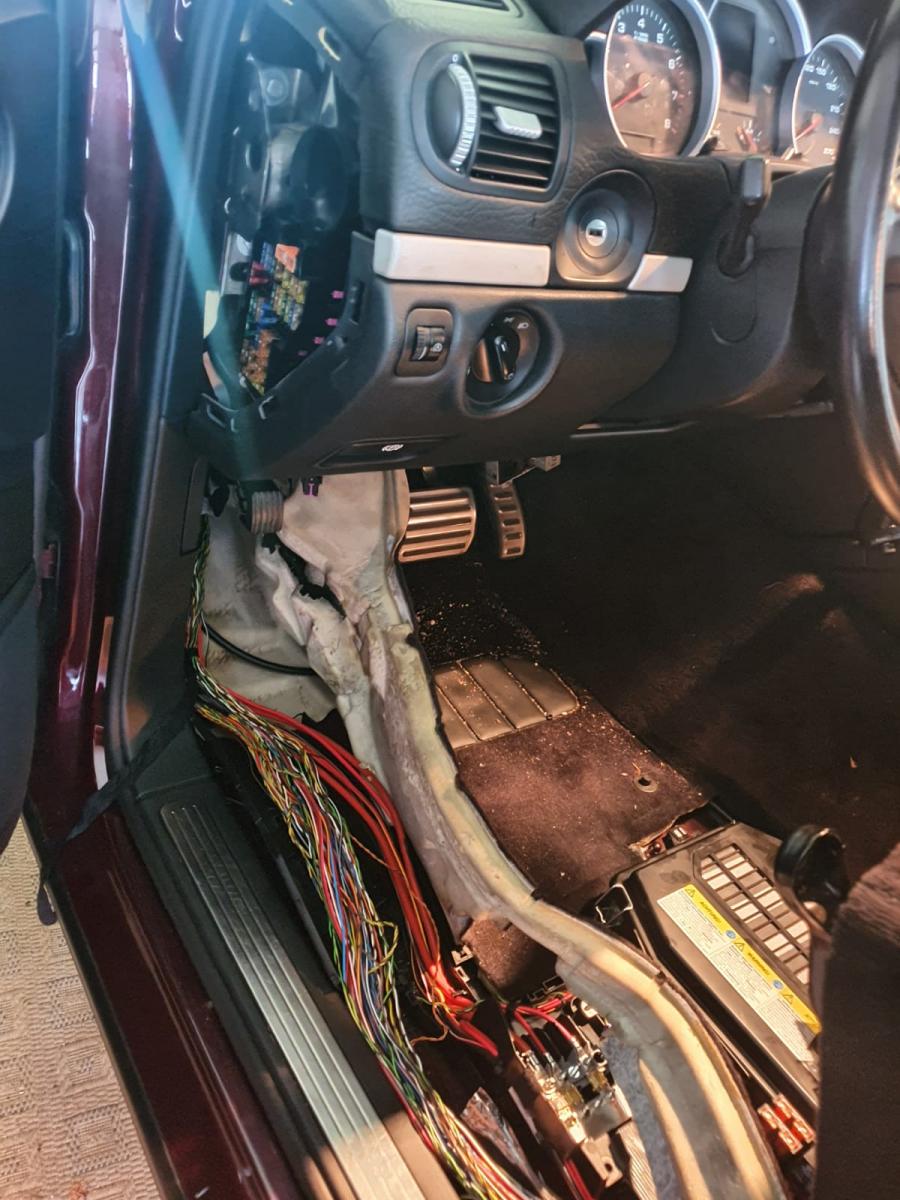

Gorgik
Прет!
визуально Все Провода В порядке...сделал фотки...поднял ковры снял абс Блок

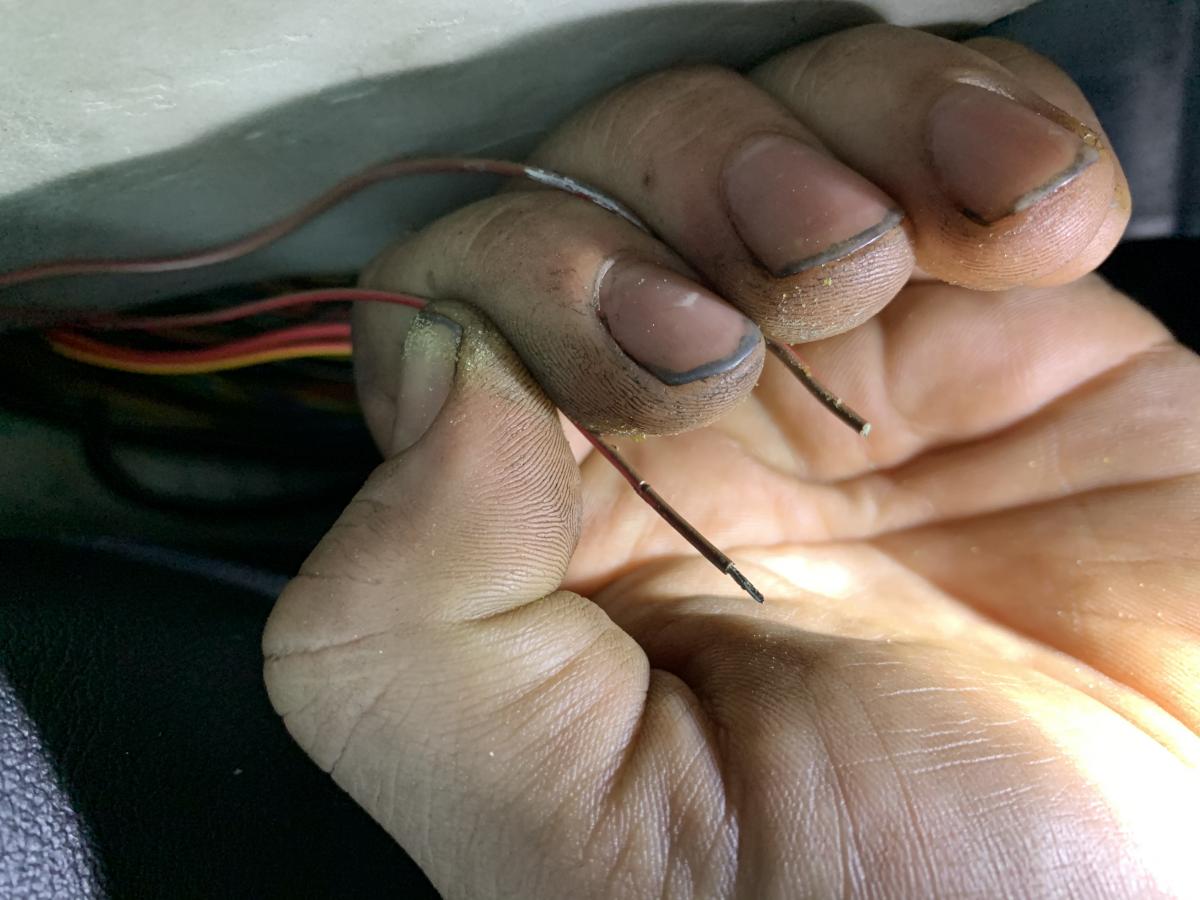

31.10.2020, 14:16   #6
Прет!
Скрутки нужно проверять визуально. Все скрутки осмотреть на наличие коррозии и гниения
04.11.2020, 12:42   #7

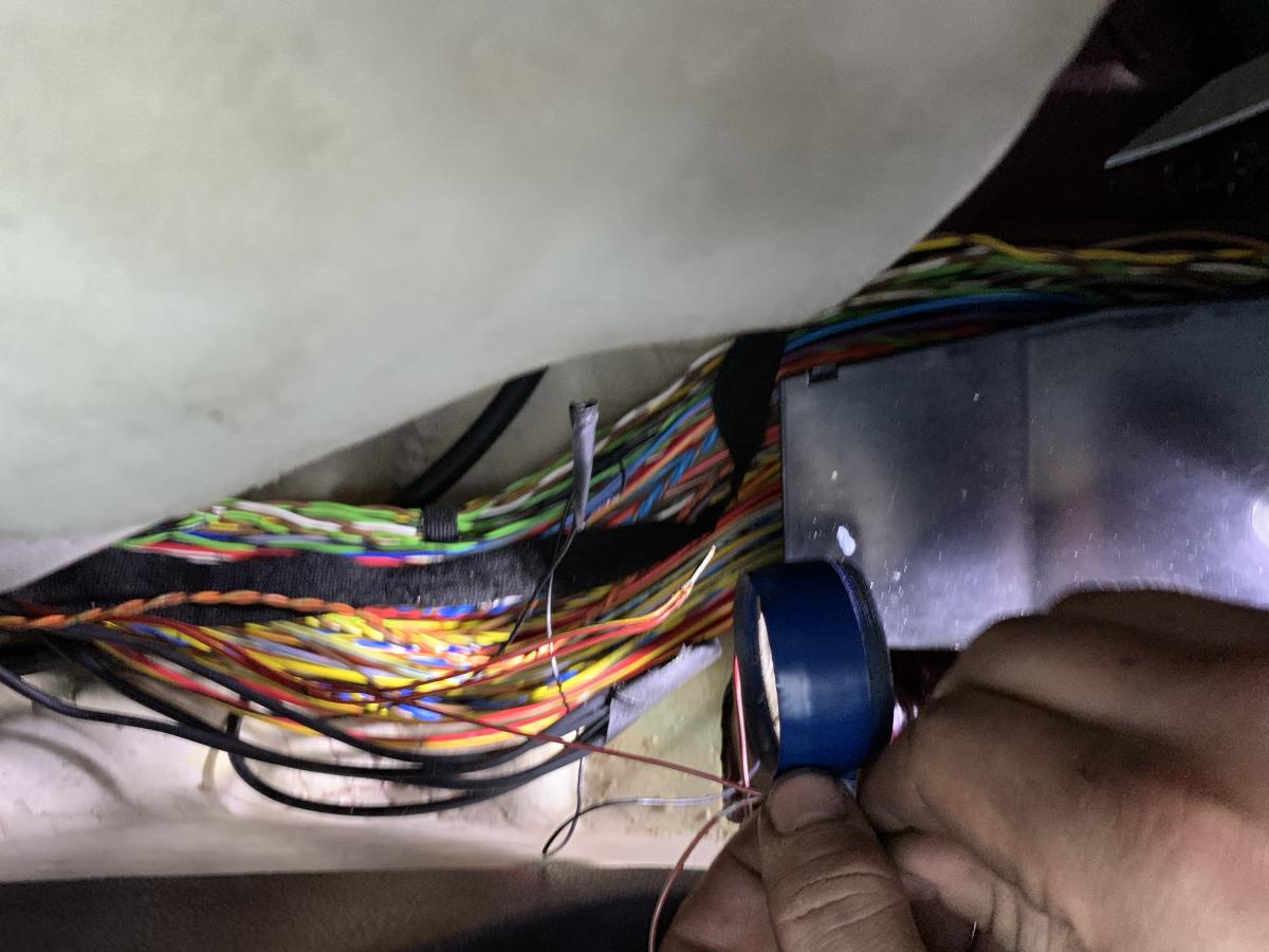

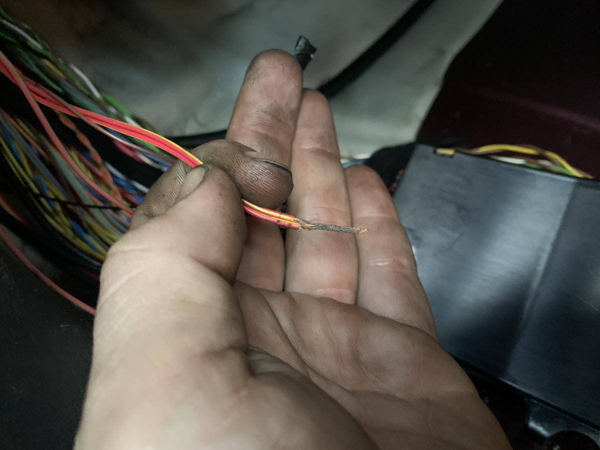

Gorgik
Всем Привет
Да ВсЁ верно
С Водительской стороны под Коврами 3 Скрутки 2 Из Них Сгнили
Смотрите Фотки
Всем Спасибо Особенно Владимиру
