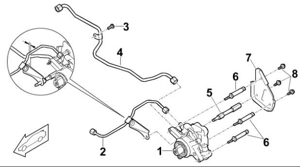

Обзор компонентов
1 Насос высокого давления
2 Трубопровод высокого давления; (3 прохода: затяжка, ослабление, затяжка)
3 Винт M6 трубопровода низкого давления
4 Трубопровод низкого давления; (3 прохода: затяжка, ослабление, затяжка); удерживать от проворота за шестигранник насоса высокого давления
5 Резьбовой штуцер M8
6 Резьбовой штуцер M6
7 Защитный экран
8 Винт M6 x 20
Lupe Необходимое расстояние (от 5 до 8 мм) между трубопроводами и компонентами

Название: Насос высокого давления атмосферного двигателя.jpg

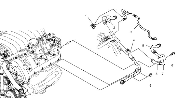

1 Демонтировать держатель трубопровода системы охлаждения двигателя -7-. Для этого демонтировать винт с шестигранной головкой -6-.

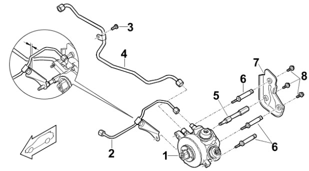

4 Трубопровод низкого давления; удерживать от проворота за шестигранник насоса высокого давления
7 Защитный экран
8 Винт M6 x 20

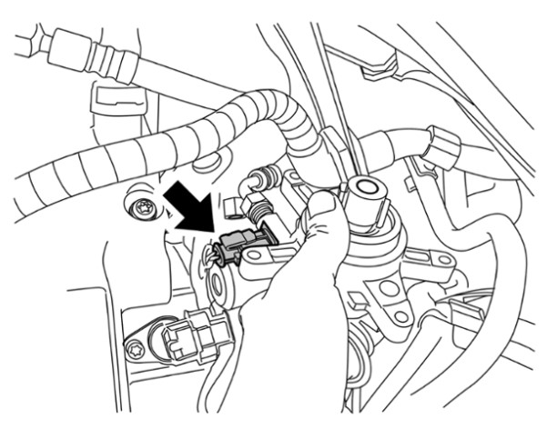

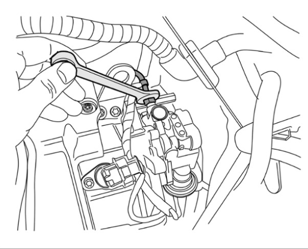

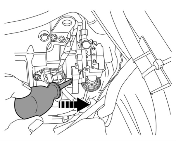

3 Отвернуть трубопровод высокого давления -2- и трубопровод низкого давления -4- на насосе высокого давления, подложить ветошь. При этом удерживать от проворота с помощью рожкового ключа. При необходимости можно использовать инструмент Nr.98-1 Pos.1 - открытый накидной ключ с Nr.98-1 Pos.2 - адаптером.
4 Демонтировать три резьбовых штуцера -6-.
5 Осторожно демонтировать насос высокого давления из головки блока цилиндров.

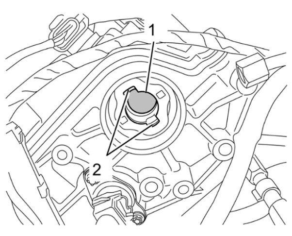

5.1 Для этого необходимо преодолеть сопротивление уплотнительного кольца. Осторожно поддеть насос высокого давления с помощью отвертки Отсоединение насоса высокого давления. Извлечь насос высокого давления вращательными движениями.
5.2 Слегка повернуть насос высокого давления, отсоединить разъем кабеля клапана регулировки количества -стрелка-.
5.3 Благодаря защите от выпадения -1-, муфта Oldham между впускным распределительным валом и насосом высокого давления остается в распределительном вале. На муфте Oldham имеются две симметричные фаски для поводков -2- на насосе высокого давления.
Название: Трубопр. сист. охл. двиг. периферии двигателя.jpg
ID:	31941   Нажмите на изображение для увеличения
Название: ТНВД  атмосферного двигателя.jpg
ID:	31942   Нажмите на изображение для увеличения
Название: Отсоединение насоса высокого давления.jpg
ID:	31943   Нажмите на изображение для увеличения
Название: Кабельный разъем клапана регулир. подачи топлива.jpg
ID:	31946   Нажмите на изображение для увеличения

1 При повторной установке уже бывшего в употреблении насоса высокого давления следует осмотреть приводную муфту, а также муфту Oldham на предмет заметного износа. Муфта Oldham распределительного вала
2 С помощью зеркала проверить положение муфты Oldham впускного распредвала. Рукой повернуть приводную муфту насоса высокого давления в подходящее монтажное положение.
3 Заменить уплотнительное кольцо насоса высокого давления и слегка смазать его монтажной консистентной смазкой Klüber Syntheso GLEP 1.

4 При монтаже насоса высокого давления подсоединить кабельный разъем клапана регулировки подачи топлива -стрелка-.
5 Установить насос высокого давления -1- вращательными движениями и резьбовой штуцер -6-.

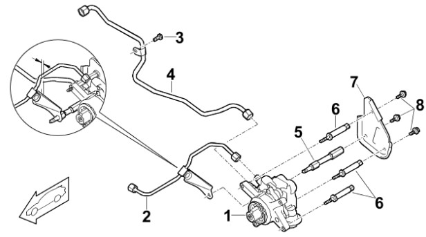

2 Канал высокого давления
7 Защитный экран
8 Винт M6 x 20
лупа Необходимое расстояние (от 5 до 8 мм) между трубопроводами и компонентами
ID:	31950   Нажмите на изображение для увеличения
