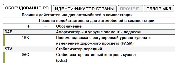

Приветствую всех!
Выбираю к покупке Cayenne S Diesel (4.1L) 958 кузов.
Основной из критериев - наличие активных стабилизаторов PDCC.
Пробиваю по ВИНу авто и вижу наличие этой опции:
0AC Стабилизатор, активный контроль кузова (pdcc)
Это значит что машина с PDCC? Просто несколько раз встречалось на форумах, что на дизельные каены (ни на 3.0 ни на 4.1) PDCC не ставилась.
Да и сам хозяин говорит, что PDCC у него нет, но машина не кренится.
Как понять есть PDCC или нет? А то на словах ее нет, а по опциям показывает что есть.
Вин авто - WP1ZZZ92ZFLA66983
Очень прошу помочь разобраться в этом вопросе, заранее большое спасибо!

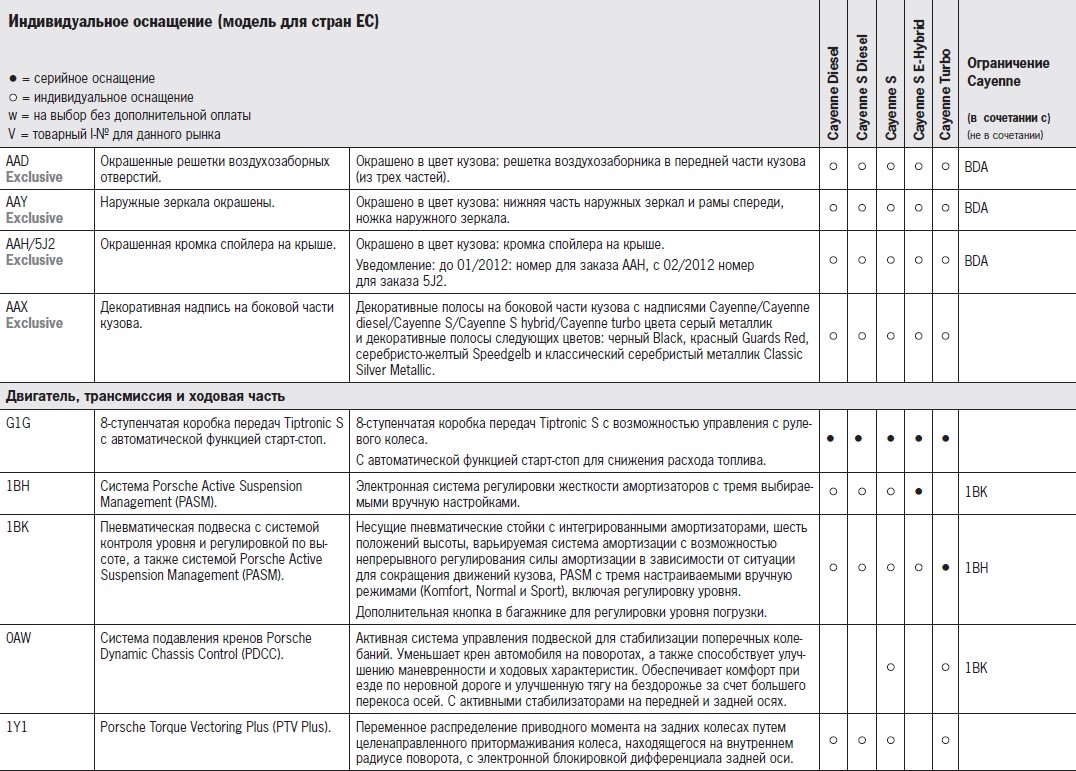

09.05.2020, 19:26   #2
0AW Система подавления кренов Porsche Dynamic Chassis Control (PDCC).
Активная система управления подвеской для стабилизации поперечных колебаний. Уменьшает крен автомобиля на поворотах, а также способствует улучшению маневренности и ходовых характеристик. Обеспечивает комфорт при
езде по неровной дороге и улучшенную тягу на бездорожье за счет большего
перекоса осей. С активными стабилизаторами на передней и задней осях.
Не доступна как опция для автомобилей: Cayenne S Diesel, Cayenne Diesel, Cayenne S E-Hybrid
Сообщение от Denny86 Посмотреть сообщение
Нет
Все верно
По VIN
Тут нет и не может быть.
Название: Индивидуальное оснащение.jpg

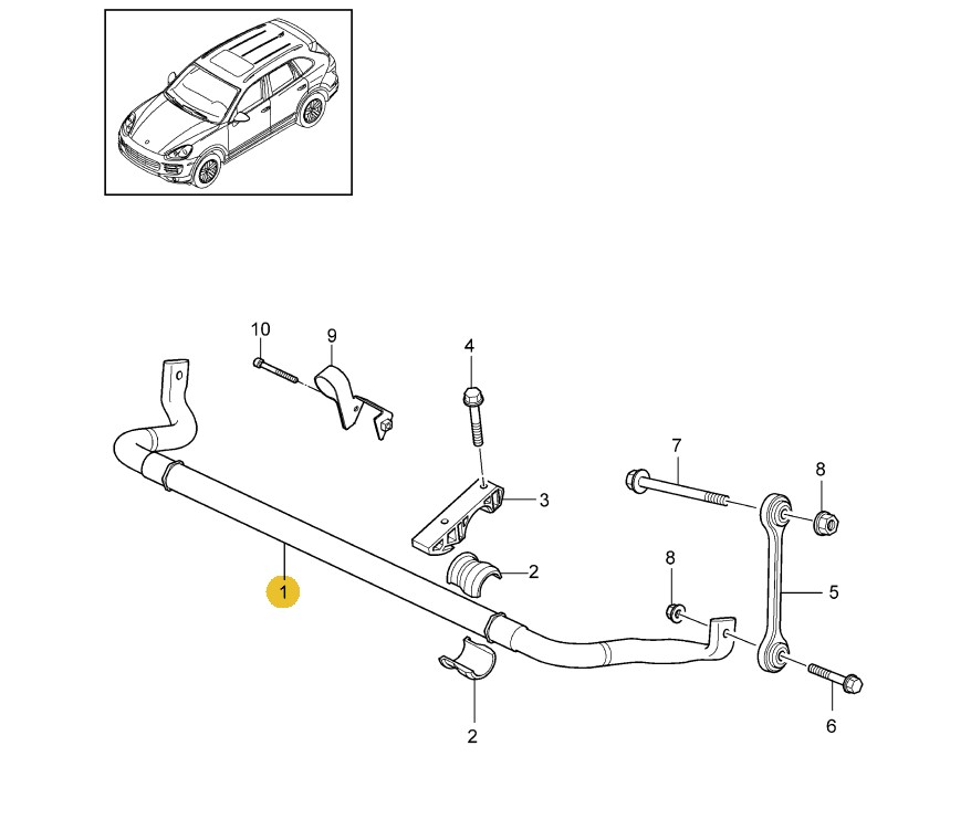

Благодарю! А что тогда означает эта опция? 0AC Стабилизатор, активный контроль кузова (pdcc)
Зачем пишут что PDCC...
09.05.2020, 19:38   #4
Обычный стабилизатор. Вероятнее всего опечатка у немцев
