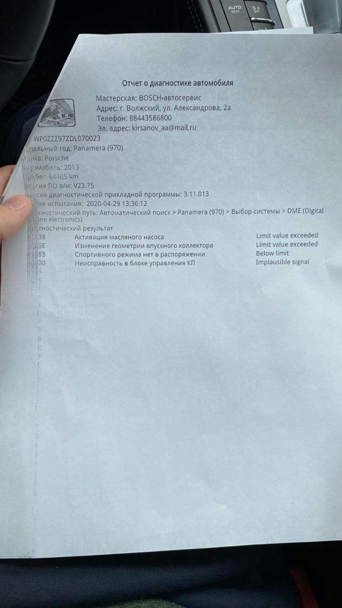

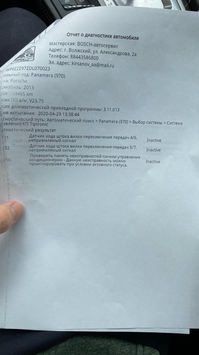

Автомобиль Panamera gts 2013 vin WP0ZZZ97ZDL070023
пробег 65 000 я второй хозяин. Я из Волгограда
В общем как говорится ездил бед не знал (кроме пневмы), поставил автомобиль все ок.
Через пару дней сажусь с утра заводить и у меня гирлянда, чек коробки и ДВС. Машина не вперед, не назад не едет. До этого никаких нареканий на коробку не было. Вызвал эвакуатор отогнал в Бош сервис, прочитали ошибки, бумаги во вложении, сбросили все.
Сказали мол я вот такой гонщик, догулялся, но будет все ок.
Машина поехала и опять же никаких нареканий. Ездил я довольный два дня и думал что отделался 500 рублями.
Но спустя 2 дня с утра опять тоже самое. Полазил на форуме, такие ошибки как я понял из за выхода из строя блоков АКПП. Подскажите что мне делать в моем Мухосранске и куда бежать. Потому что все мастера и мастерские нашего города не берутся толком делать диагностику и делать какие то заявления по поводу что могло выйти из строя. Мол поменять поменяем но не более.
Надеюсь мне кто нибудь здесь поможет, заранее спасибо.

18.05.2020, 20:49   #2
Vovanchick
Сообщение от dmitry34 Посмотреть сообщение
Привет! У меня было такое, на форуме заводил тему. Как найду добавлю ссылку.
Мы сняли гидроблок, поменяли косу датчиков температуры, около 20₽ вышло

Приветствую!
В этой теме действительно раскрыт весь вопрос https://forum.cayservice.ru/showthread.php?t=9538
Если нужен будет блок датчиков, включая датчик температуры, обращайтесь.

как раз таки эту тему я и читал. Исходя из нее я понял что:
1) нужно сделать диагностику исходя из файла "планы работ. по кодам"
2) если это все подверждается то заказывать эти блоки
вопрос к кому обратиться что бы эту процедуру сделали, я так понимаю требуется специальное ПО для этого
вопрос 2 у кого можно узнать артикул этих блоков
большое спасибо за столь быстрый ответ, даже не ожидал
Верно
Блок датчиков
К людям у кого есть PIWIS и опыт работы с Porsche
97031708530 Жгут проводов для БУ гидравл. системы с блоком датчиков
