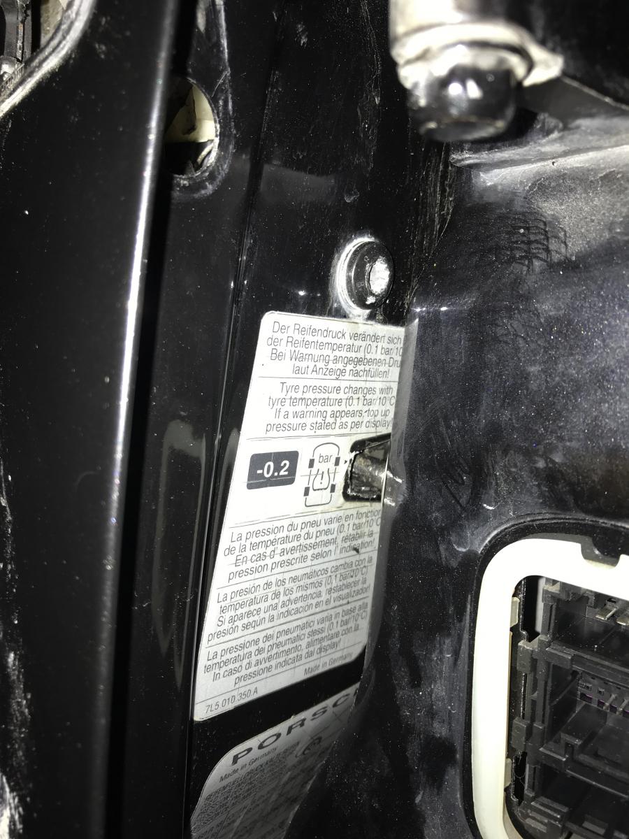

Перестала открываться водительская дверь. Моторчик внутри щёлкает с пульта. Наружная ручка уже снята и тросик отцеплен. Даже снята задняя дверь. Дверь открываться ни в какую не хочет. Такое ощущение, что дверь регулировали и очень плотно поставили и чуть опустили. Петля очень плотно зажата с замком.
Можно ли как нибудь изъеб...ться и изнутри снять обшивку, что бы долезть до мотора?
Отправлено с моего iPhone используя Tapatalk

Можно повредить обшивку.
Обычно открываем через отверстие, которое образуется после демонтажа личинки двери водителя

Уже наковыряли там. За какой кончик дернуть? [emoji38]

Сначала нужно пролить жидкостью проникающей, типа WD-40 или LM 40

Ночь стояла пролитой. Но для уверенности сделал ещё раз

У вас замок двери есть на руках подобный?
Смысл в том чтобы понять какую собачку нужно разработать и потянуть тягу, чтобы замок открылся

Снял с пассажирской, разобрался, открыл!

Отлично!
Еще бы фото сделали на будущее, для понимание людей что и куда
