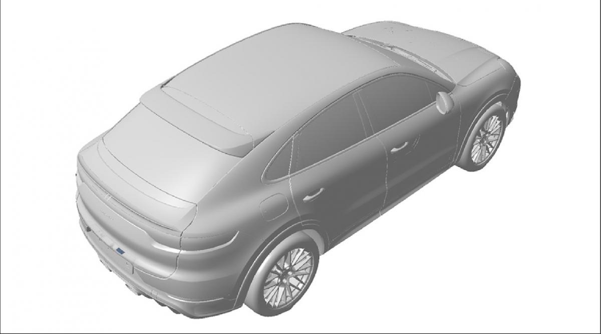

Место установки

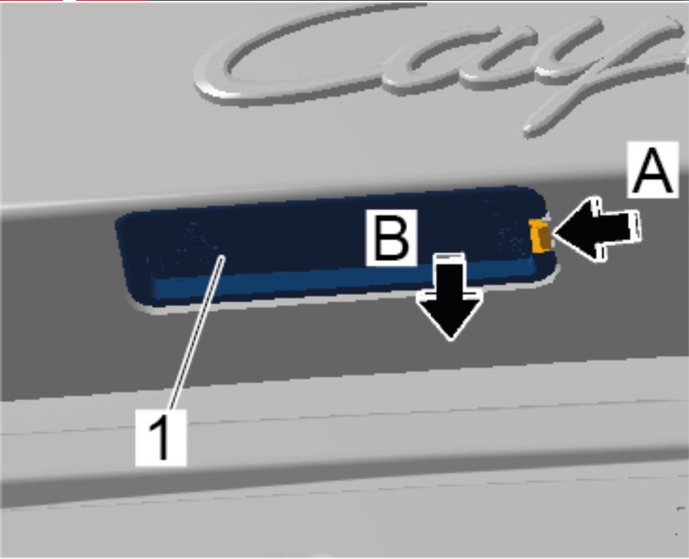

Демонтаж подсветки номерного знака
1 Снять фонарь освещения номерного знака.
1.1 Разблокировать фонарь освещения номерного знака -1--стрелка A- и извлечь -стрелка B- до тех пор, пока не будет обеспечен доступ к электрическому штекерному соединению.

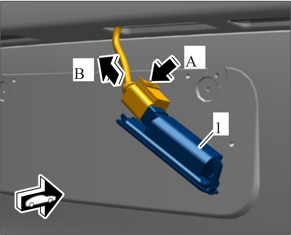

1.2 Разблокировать и отсоединить электрическое штекерное соединение фонаря освещения номерного знака -1--стрелка A--стрелка B-.
