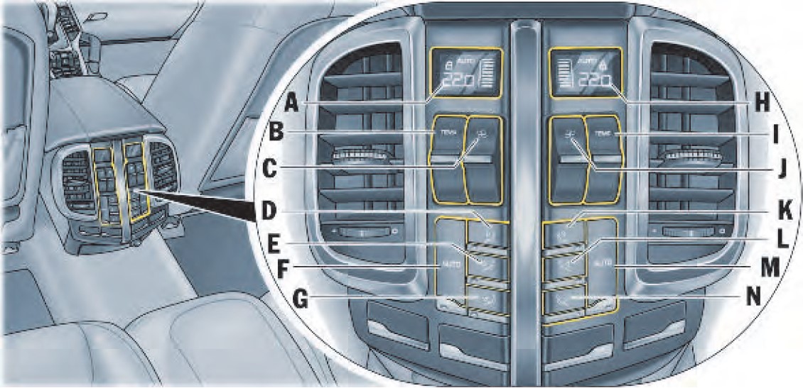

Панель управления кондиционером сзади (4 зоны)
А Дисплей слева
B Температура слева
C Объем воздуха слева
D Воздух к дефлектору на двери и центральному дефлектору
E Воздух к дефлектору на двери и центральному дефлектору
F Режим AUTO слева
G Воздух к дефлектору на двери и пространству для ног
H Дисплей справа
I Температура справа
J Объем воздуха справа
K Воздух к дефлектору на двери и центральному дефлектору
L Воздух к дефлектору на двери и центральному дефлектору
M Режим AUTO слева
N Воздух к дефлектору на двери и пространству для ног
Название: Панель управления.jpg

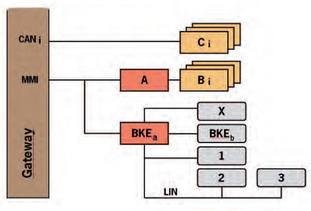

Фрагмент топологии системы кондиционирования
Для обмена данными с другими блоками управления система кондиционирования полностью интегрирована в различные сети и шинные технологии (CAN/LIN).
Панель управления передней части салона подключена напрямую к MMI и при кондиционировании служит в качестве MASTER. MASTER получает информацию (например, BKE сзади [SLAVE]) через шину LIN.
BKE a Панель управления кондиционером спереди (MASTER)
BKE b Панель управления кондиционером сзади (SLAVE)
1 Блок отопителя
2 Датчик состава воздуха
3 Солнечный датчик
A Автономный отопитель
B i Блоки управления сетевого соединения MMI
C i Блоки управления сетевого соединения CAN
X Переключатель ходовой части
Название: Топология системы кондиционирования.jpg
