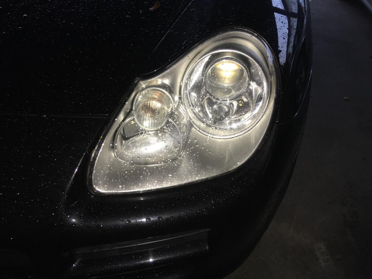

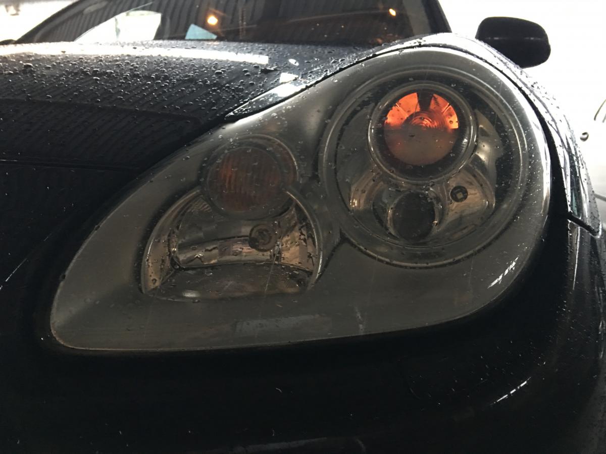

31.10.2016, 23:46   #3
CO35
Аватар для CO35
вот фары.

01.11.2016, 10:04   #4
Hrenov79
Аватар для Hrenov79
По фарам, есть статичнский. Лампа ниже ближнего, чуиь развернута.

Аватар для CO35
да, даже лампочки присутствуют, но с..а не работают. И ошибок тоже не выкидывают.
