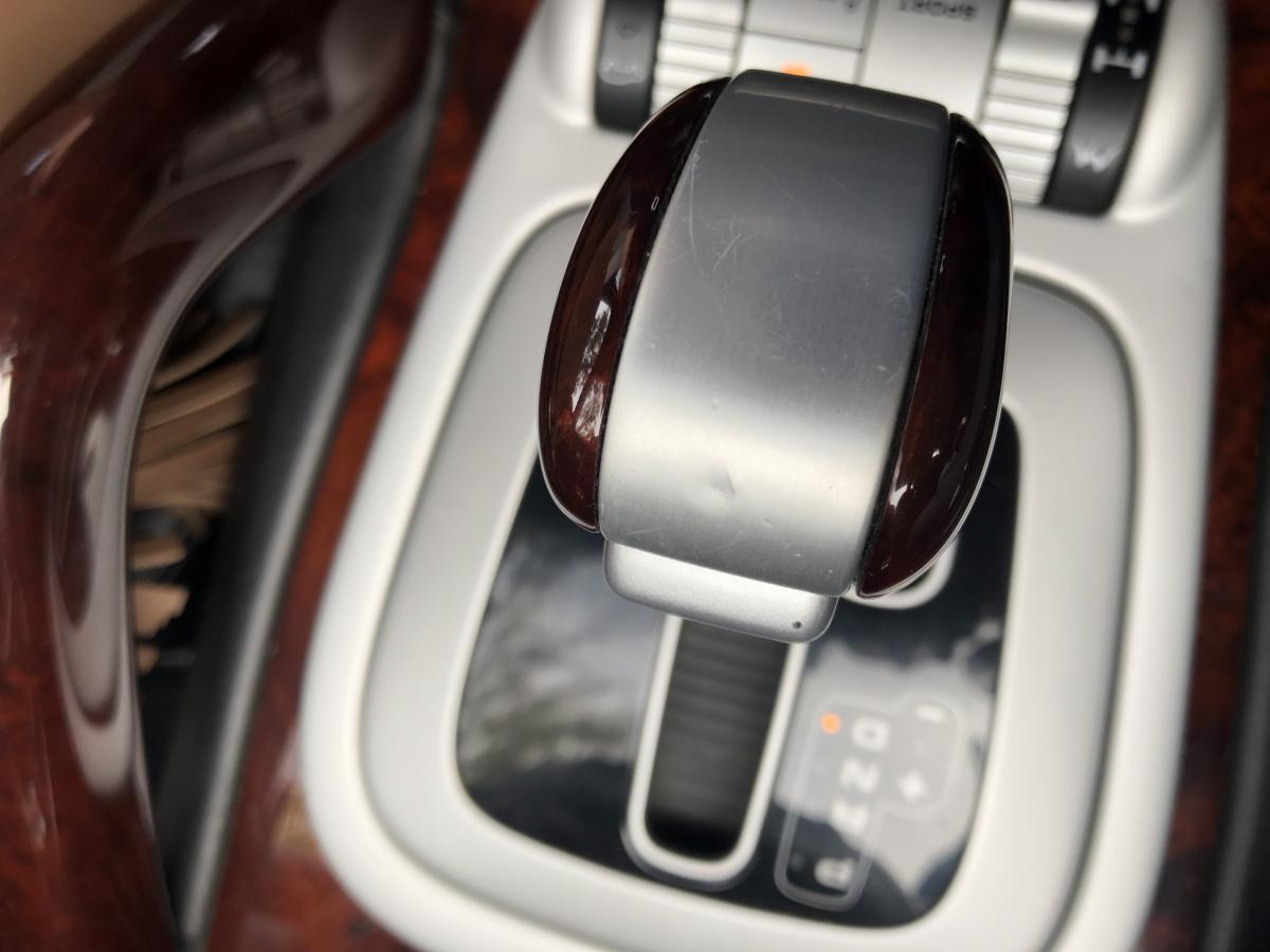

Подскажите пожалуйста! замял алюминий, хочу попробовать выправить

Снять ручку селектора можно без последствий. А разобрать рукоятку, уже будут последствия после сборки
Какие последствия ?
14.09.2019, 14:04   #4
Сообщение от meloman Посмотреть сообщение
Какие последствия ?
Люфт и свободный ход самой кнопки рукоятки разблокировки селектора АКПП
После сборки будет разболтанное состояние рукоятки
15.09.2019, 14:13   #5
Домье
Аватар для Домье
я разбирал , ничего не болтается , а вот кнопка при растягивании пружины уже не так сидит , но это лечится укорачиванием самой пружины
