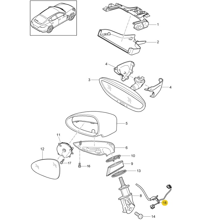

Добрый день. Перестало складываться левое зеркало. Разбор зеркала показал,что в корпусе зеркала имеется фишка на сам привод(механизм) складывания и на данную фишку не идет питание, следовательно и на сам привод.
Буду оч благодарен если подскажите куда копать.
Есть ли предохранитель которые отвечают за боковые зеркала? возможно банально перегорел...

Проблема как правило в жгуте проводки ножки механизма складывания 97061266950 провод

Я тут как понимаю без разбора двери уже не поменять данный провод?

Обшивку двери достаточно снять. Дальше снимаете ножку зеркала, разбираете механизм, меняете жгут и собираете в обратной последовательности.
