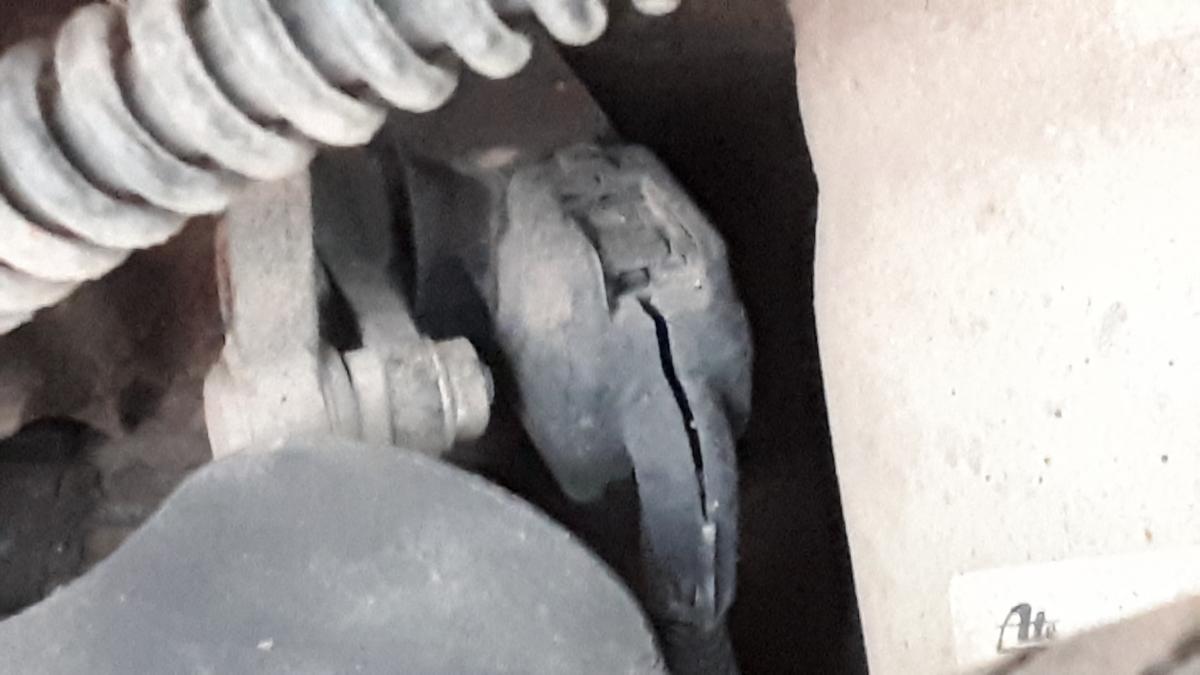

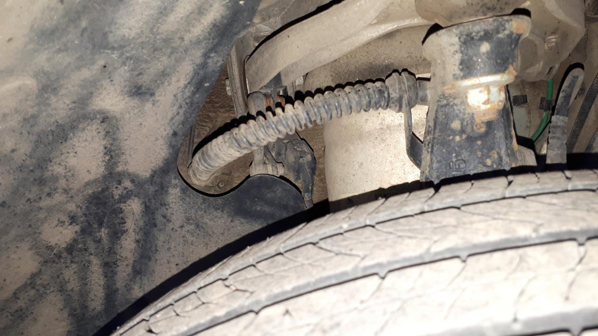

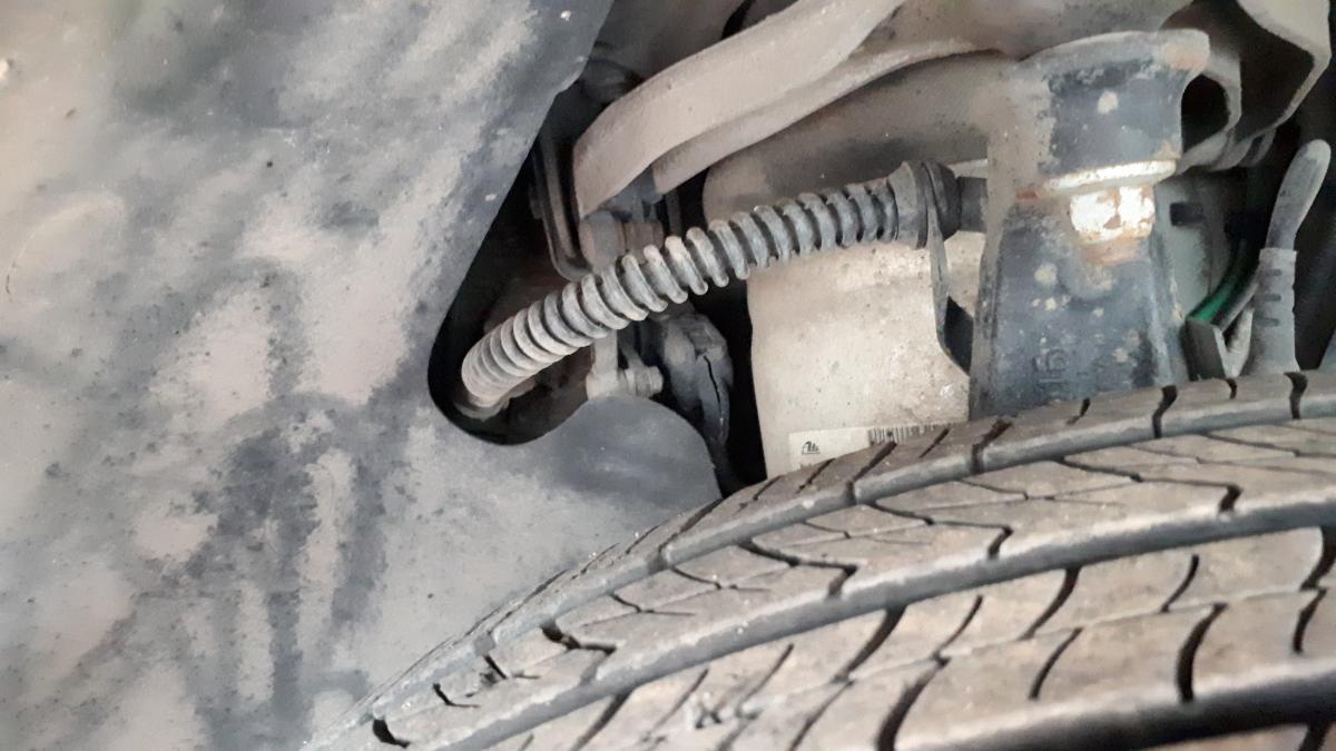

какая то штука с какой то подозрительной трещиной. Что это? Нужно ли срочно менять или это так и задумано ?

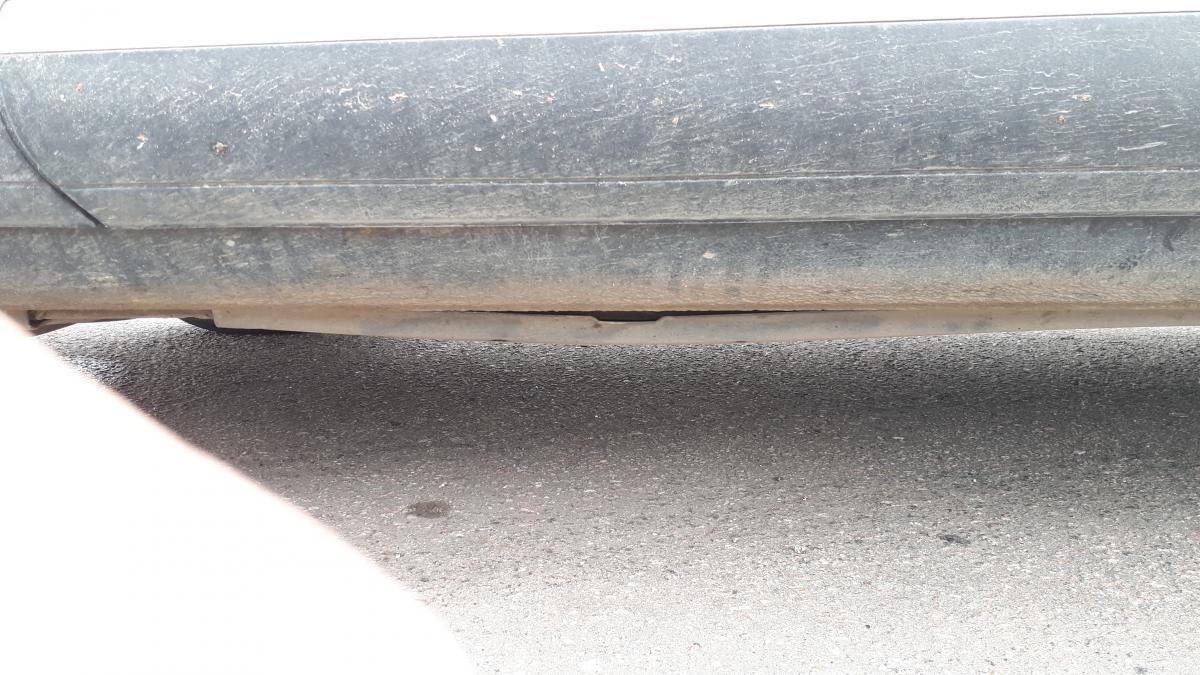

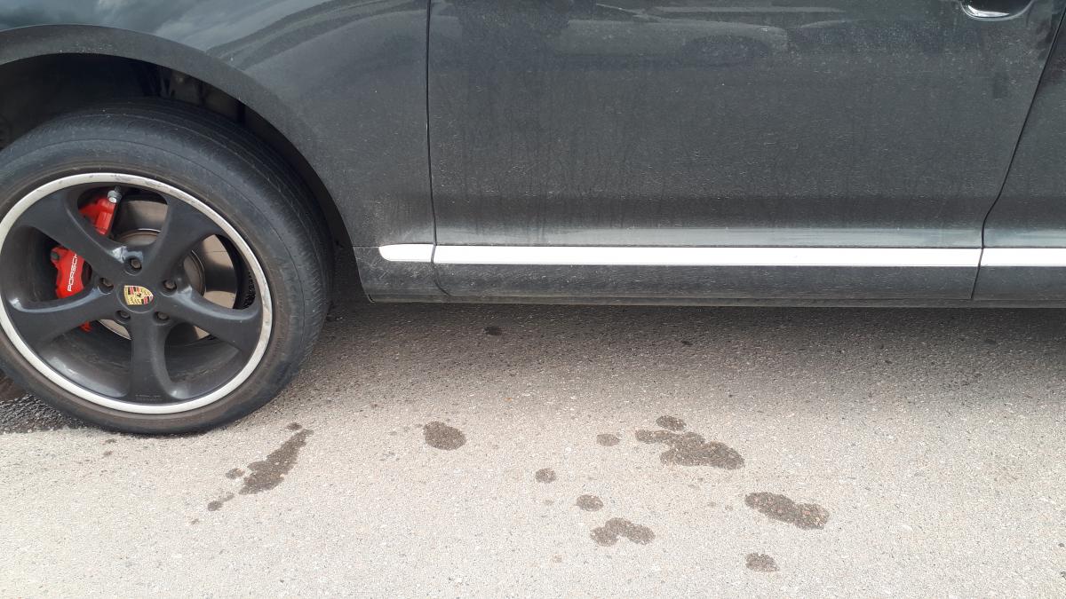

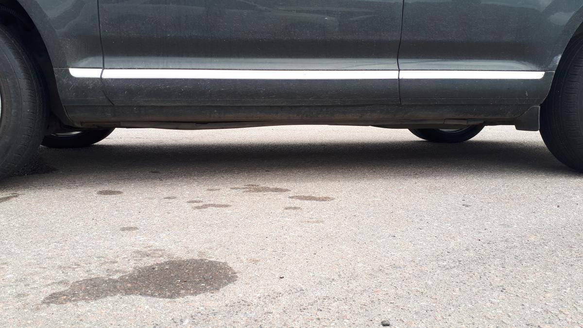

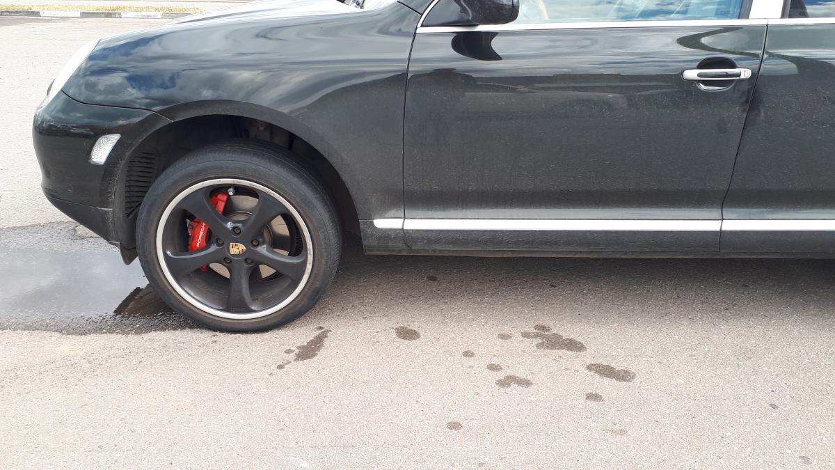

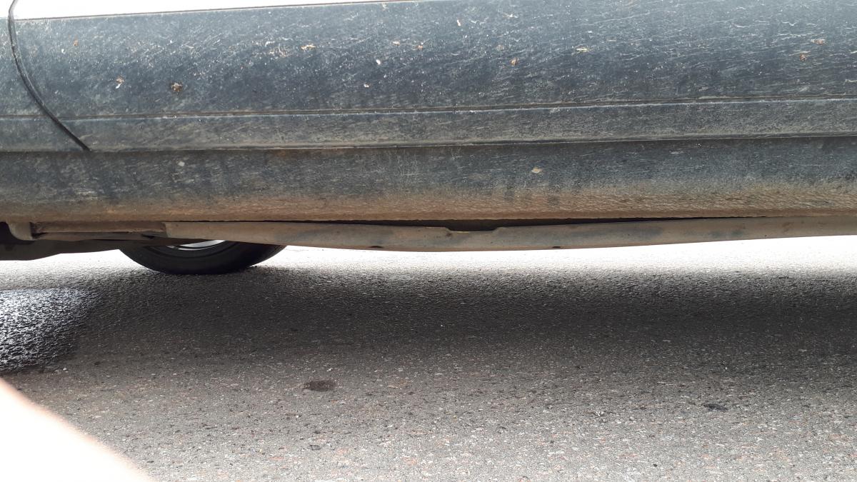

эта накладка вдруг начала провисать.
Как она называется / номер (поискать на разборке) ?
Это ремонтируется как то ?
Как она крепится/снимается ? Сам сниму, если не сильно сложно, а то внешний вид сильно портит.

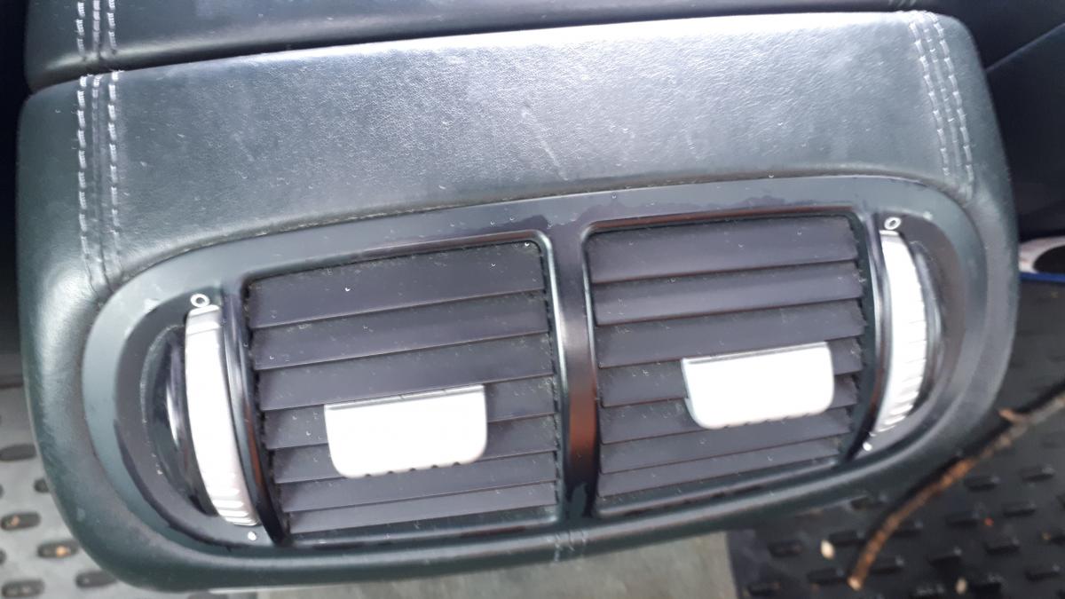

3) Вот эти штуки - решетки/воздуховоды/дефлекторы. Как они называются правильно ?
Как они снимаются ? Хочу попробовать снять софттач и вставить обратно, а то потертости смотрятся совсем не фонтан.

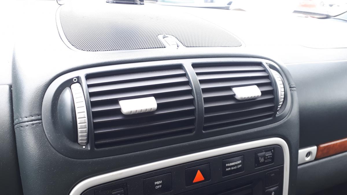

4) На фото ранее - серебряная рамочка (окантовочка) вокруг мультимедиа. Как можно снять эту окантовку ? (и можно ли вообще)
Это кожух на разъем датчика уровня кузова. Нужен для грязезащиты разъема.
Сообщение от rocky_versus Посмотреть сообщение
Менять не нужно. Особенность конструкции
Как она называется
Накладка порога нижняя
На разборке будут аналогичные. Советую ставить новые.
Теоретически можете попробовать погреть феном
Саморезы. Что видите то и откручиваете. Все просто
Дефлектор воздухообдува
Как они снимаются ?
На клипсах железных.
Просто поддеть аккуратно и снять
(и можно ли вообще)
Да
