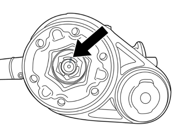

1 Пометить фломастером положение гайки на фланце приводного вала -стрелка-.

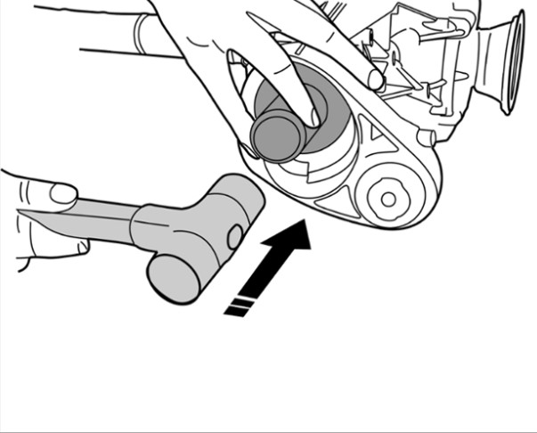

4 Снять фланец приводного вала с помощью специнструмента Ударный инструмент и самодельный инструмент Демонтаж фланца приводного вала.
5 Снять уплотнительное кольцо с помощью специнструмента Ударный инструмент и Съемник.

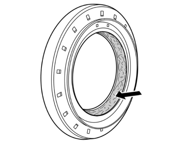

1 Заполнить пространство между рабочей и противопыльной кромками уплотнения пластичной смазкой.
2 С помощью специнструмента оправка запрессовать уплотнительное кольцо заподлицо.

4 Вновь совместить метки на гайке и приводном валу -стрелка- так, чтобы повторно добиться момента качения, установленного перед демонтажом.
5 С помощью специального инструмента Динамометрическая отвертка проверить момент качения.
Информация
При необходимости корректировки момента качения изменить момент затяжки гайки.
Момент качения, заданная величина 2,0 Nm (Базовое значение) + 0,4 Nm (Погрешность)

Только сейчас понял, что какая тупость была совершена в том что не пометили гайку и затянули на 108 ньютон...но крутился он слава богу легко, а то читал, что некоторые затягивают так что аж тяжело фланец прокрутить
То есть как я понимаю момент качения это имеется ввиду люфт( свободный ход )?, и он должен быть на 2 ньютона и регулируется он как раз этой гайкой
