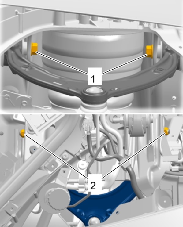

1 Открутить крепежные винты -1- и вынуть поперечный рычаг подвески. Доступ к крепежным гайкам -2- возможен из водоотводящего короба.

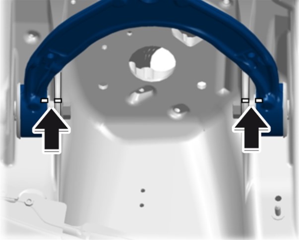

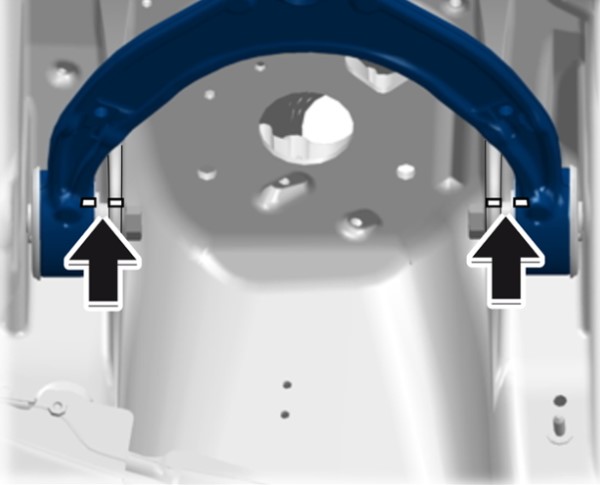

Если верхний рычаг подвески будет повторно использоваться, то необходимо пометить его положение по отношению к кузову -стрелки-, например, фломастером (помощь при монтаже).
При этом в качестве метки могут служить технологические швы рычага подвески (целесообразно при замене рычага подвески).
Нанести другие метки на кузов.

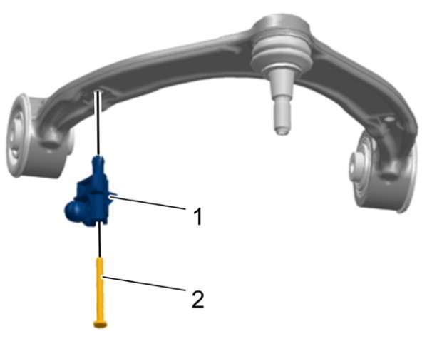

2 Если поперечный рычаг подвески заменяется, то необходимо переставить упор для датчика корректора фар на новом рычаге.
2.1 Для этого снять насечную заклепку -2- с упора -1- и монтировать на новом поперечном рычаге подвески в обратной последовательности.

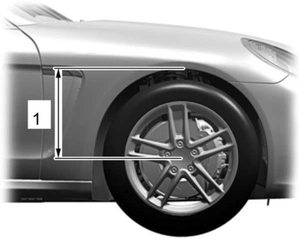

Все резьбовые соединения оси следует затягивать при нормальном положении подвески. Нормальное положение подвески означает: автомобиль стоит на колесах или подвеска колеса поднята универсальным подъемником. Размер -1- от нижней кромки крыла до центра оси соответствует нормальному положению подвески.

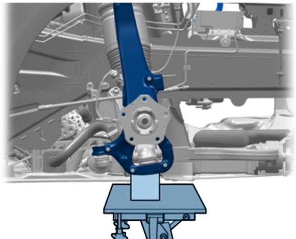

Нормальное положение подвески достигается путем осторожного приподнимания соответствующего корпуса подшипника ступицы колеса.
Использовать соответствующую прокладку (жесткая резина). При этом не повредить защитный щиток тормозов.

1 Монтаж осуществляется в обратной последовательности. Учитывать нанесенные до этого метки -стрелки-.
