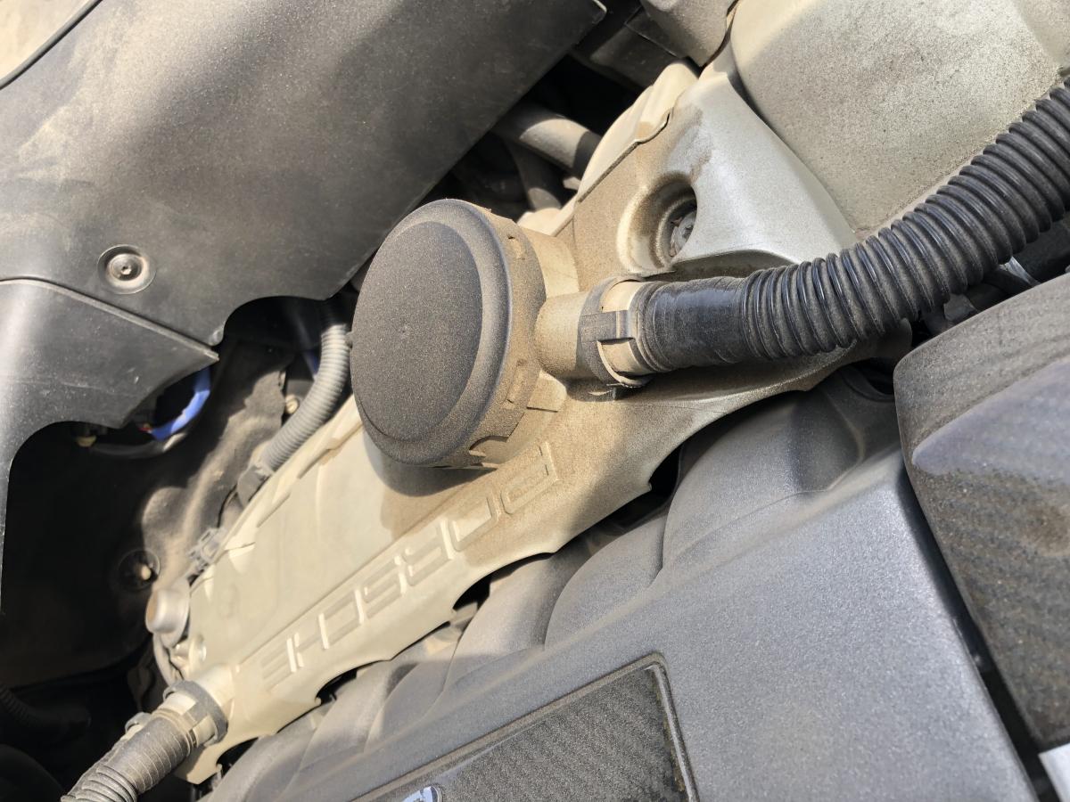

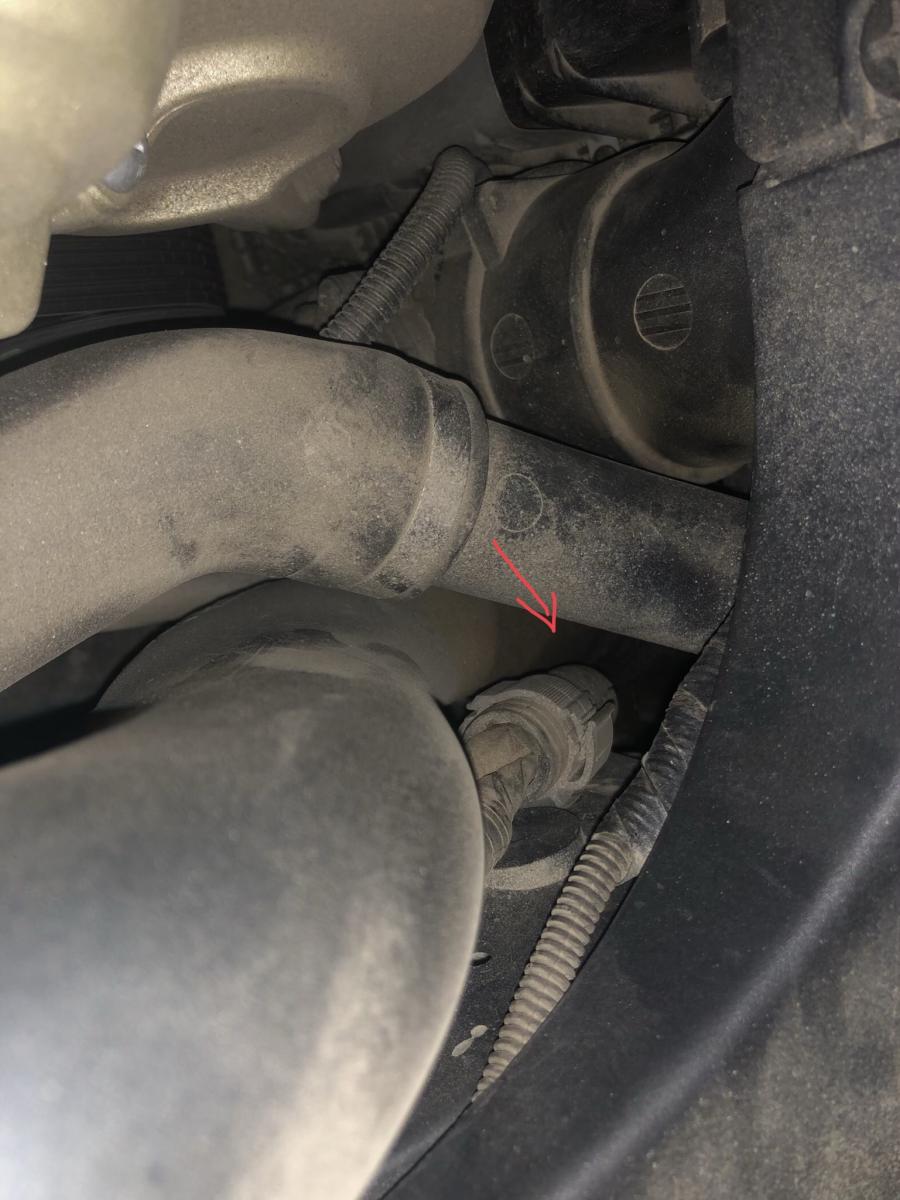

Здравствуйте.
Cayenne turbo s 2009
Заменил мембрану на не оригинальную. Стал потеть маслоотделитель вокруг грибка, это нормально ?
Так же заметил что сапун стал мокрить сильно.
И ещё заметил что мокрит патрубок левой турбины.
Это связанные все вещи ? И что делать ?

22.04.2019, 21:23   #2
Сообщение от joee Посмотреть сообщение
Здравствуйте.
Добрый вечер!
Нет конечно. Не нормально в первую очередь то, что вы заменили только мембрану. Менять нужно маслоотделитель только в сборе.
Это понятно
Да
И что делать ?
Заменить оба маслоотделителя в сборе
Заменить трубку вентиляции картерных газов в задней части двигателя
Проверить клапан вентиляции картерных газов (тройник)
Опрессовать систему вентиляции картерных газов на возможное наличие негерметичности.
23.04.2019, 09:22   #3
meloman
промыть нельзя?
эта та что с сапуном?
Тройник который за сапуном? если да, то машина троила и почти глохла, дымогенератором нашли что этот тройник обломился и его запаяли/заглушили и теперь все ок...
это не тоже самое что проверка негерметичности с помощью дымогенератора?
должно ли потеть вокруг грибка? норма ли это для 11 летней машины? даже если поставлю новый маслоотделитель в сборе - потеть будет?
23.04.2019, 11:36   #4
промыть нельзя?
Нет
на двигателя в задней части она одна. У вас на фото видно запотевание моторным маслом.
В передней части двигателя тройник с трубками вентиляции картерных газов
Аналогичная процедура
Нет
Время пришло на замену маслоотделителей
Нет
23.04.2019, 12:35   #5
meloman
Спасибо, заменю все.
Но я так понимаю масло в турбине уже есть и от него не избавится и все будет идти медленно к выходу из строя?
23.04.2019, 15:10   #6
У нас вентиляция через левую сторону идет. Такой эффект всегда присутствует.

23.04.2019, 18:13   #8
Не стоит обращать внимание на запотевание патрубка левой турбины?
Когда вентиляция картерных газов заработает, этот эффект уйдет

23.04.2019, 19:02   #9
meloman
под номером 19?
под номером 1 ? и на предмет чего проверить?
И я таки не понял, сапун то вообще должен мокрить?
Можно ВКГ вывести под днище машины? наружу
23.04.2019, 19:38   #10
под номером 19?
Верно
под номером 1 ?
Верно
На предмет повреждения мембраны
Нет, не должен
На этой машине нельзя
