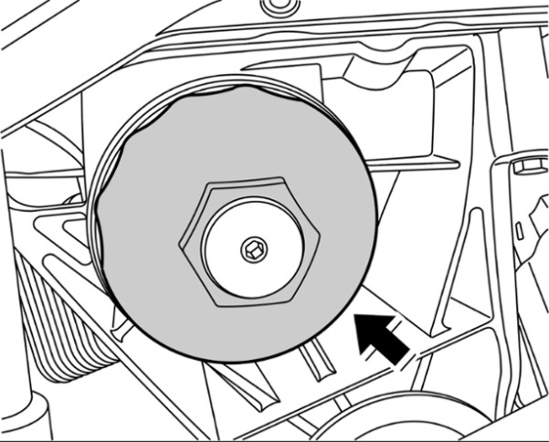

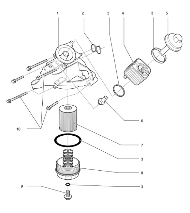

Всем привет подскажите пожалуйста ,хочу поменять масло в моторе каен 2004 год 3.2 бенз сколько масло надо , как поменять фильтр масленый и где он примерно по фото находится и что ещё нужно для замены всего этого , спасибо за ранее !!!

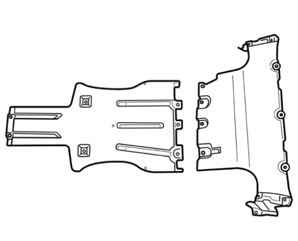

2 Снять облицовку днища.

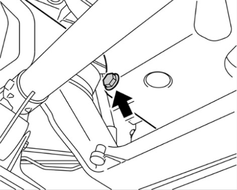

3 Выкрутить пробку маслосливного отверстия и слить масло в емкость (время вытекания прим. 20 минут). Отработанное масло утилизировать в соотв. с предписаниями.
Информация
Не следует откачивать моторное масло, так как частички грязи могут остаться в масл. поддоне.
4 Заменить пробку маслосливного отверстия. момент затяжки 30 Nm
5 Снять крышку масл. фильтра сменной торцевой головкой (SW 36). Проверить уплотн. кольцо и смазать новым моторным маслом.
6 Снять корпус фильтра отвесно вниз. Остатки масла слить в спец. емкость.
7 Снять фильтрующий элемент. Снять фильтр вниз и утилизировать в соответствии с предписаниями.
8 Очистить корпус масл. фильтра и заменить уплотн. кольцо. Основательно очистить корпус масл. фильтра снаружи и изнутри и заменить уплотн. кольцо. Осторожно поднять уплотн. кольцо. Не повредить корпус масл. фильтра.
9 Установить фильтрующий элемент в корпус.
10 Установить корпус масл. фильтра. момент затяжки 25 Nm Слегка смазать маслом уплотн. кольцо.
11 Залить моторное масло. Объем замены масла составляет объем заливки 6.3 Liter (с масляным фильтром) .
12 Установить обшивку днища.

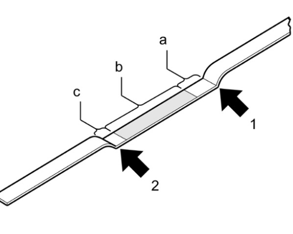

Отметки на маслоизмерительном щупе (проверка уровня моторного масла)
Автомобиль должен стоять горизонтально.
Двигатель должен быть выключен и прогрет до рабочей температуры.
Перед измерением масло должно стечь в картер в течение примерно 3 минут.
1 Вынуть щуп и вытереть его чистой неворсистой тканью. Снова полностью вставить щуп, вынуть его и определить уровень масла. При необходимости долить масло в двигатель.
Масло на щупе ни в коем случае не должно выходить за пределы отметки MIN или MAX.
Разница между метками -1 и 2- составляет Кол-во заливаемого масла 1.5 Liter.
Информация
После замены масла необходимо проверить уровень масла на маслоизмерительном щупе
Двигатель должен быть прогрет до рабочей температуры.
1 — метка max.
2 — метка min.
a — область выше рифленого поля до метки max.: Доливка масла не требуется.
b — уровень масла в рамках рифленого поля: Можно долить моторное масло.
с - отрезок от отметки min до рифленого поля: Долить масло до рифленой поверхности.
