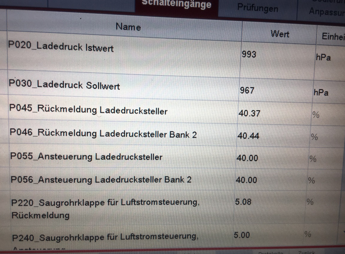

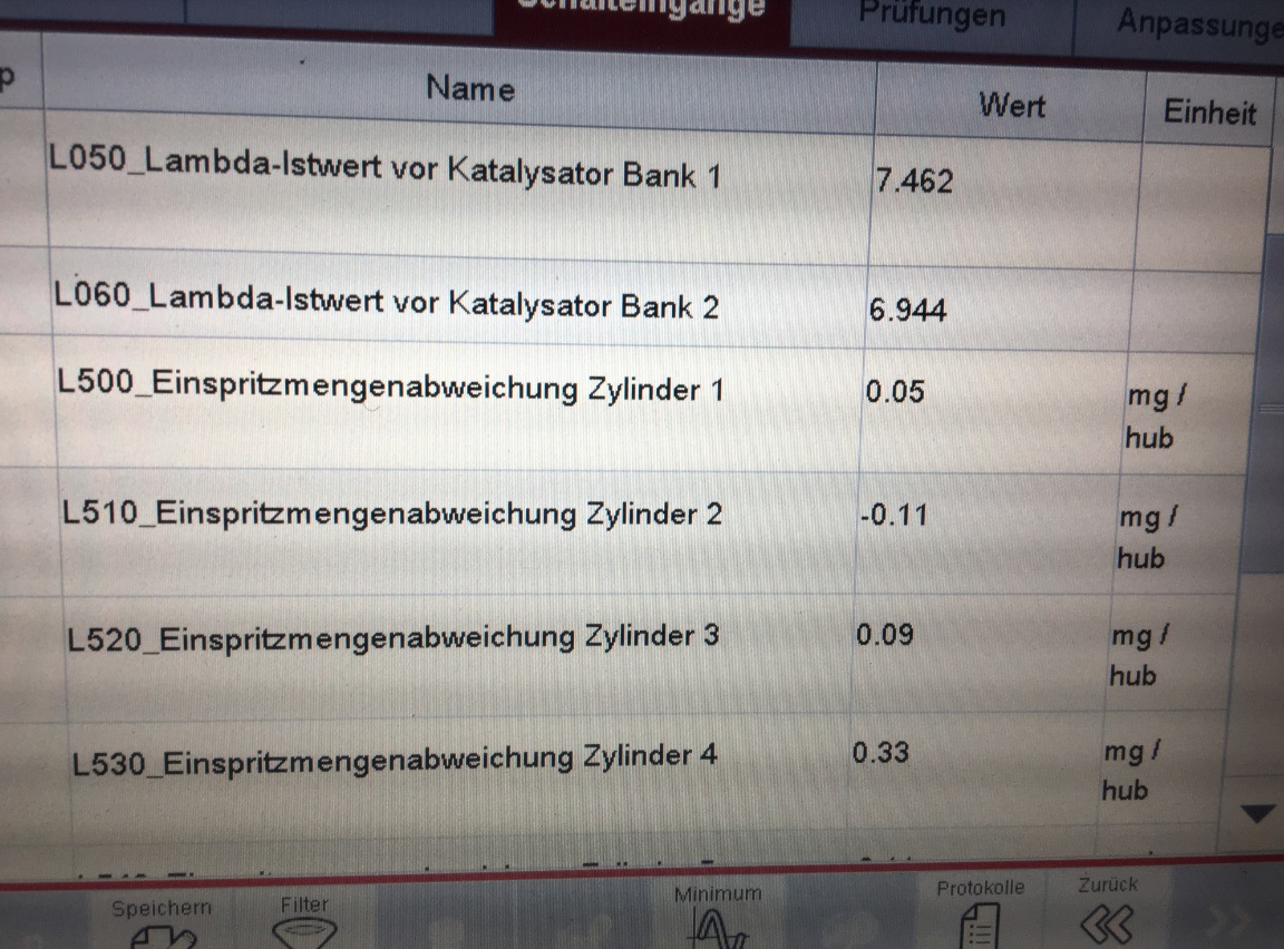

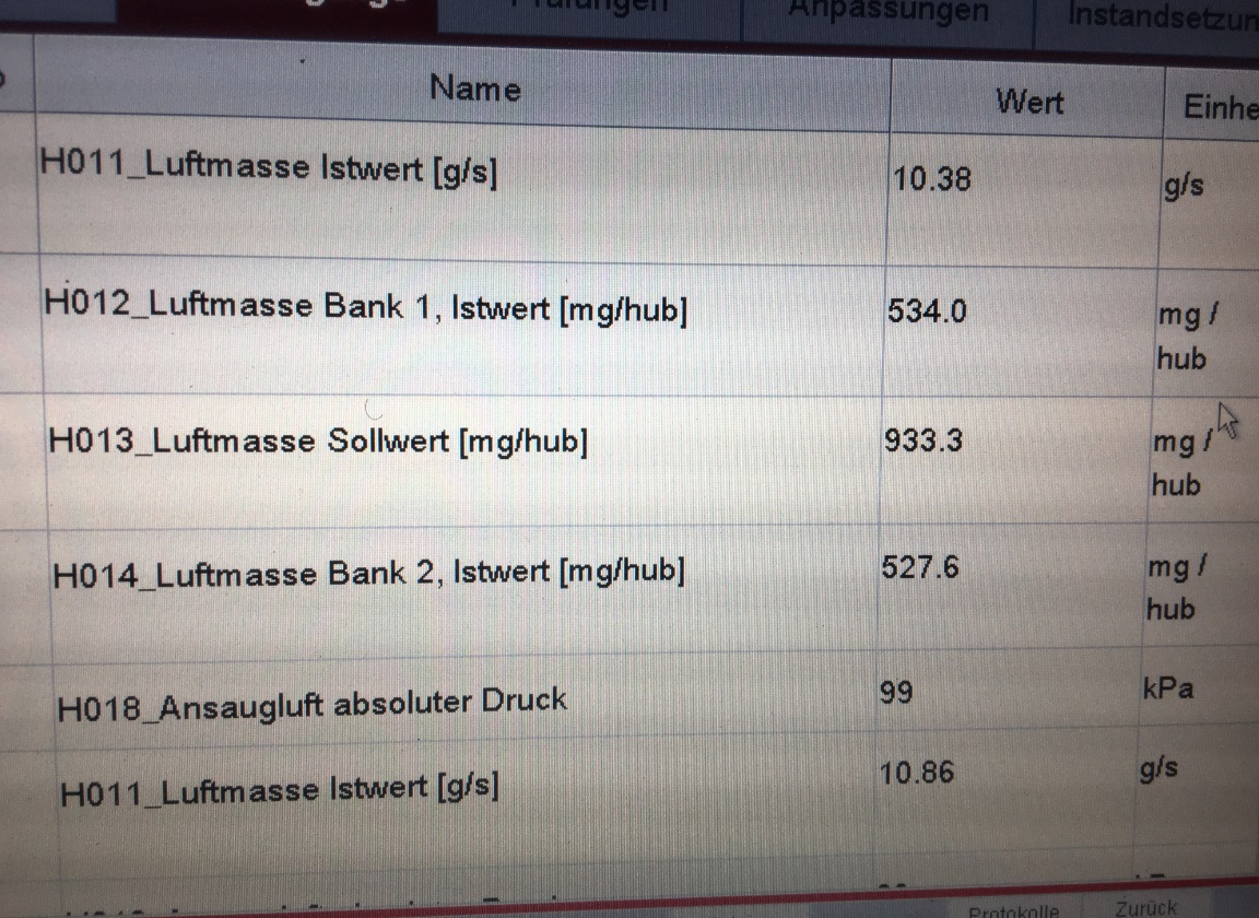

здравствуйте.
изначальная проблема была в том что в машине был большой запрос по воздуху, не работала лямбда зонд ряд 2.
в блоке дефектов, ошибок нет.
хотим перепрограммировать блок управления.
Piwis не дает, и просит проверить комплектацию.
ID:	20522   Нажмите на изображение для увеличения
ID:	20523   Нажмите на изображение для увеличения

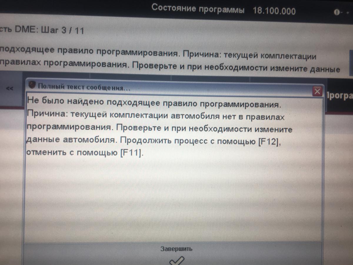

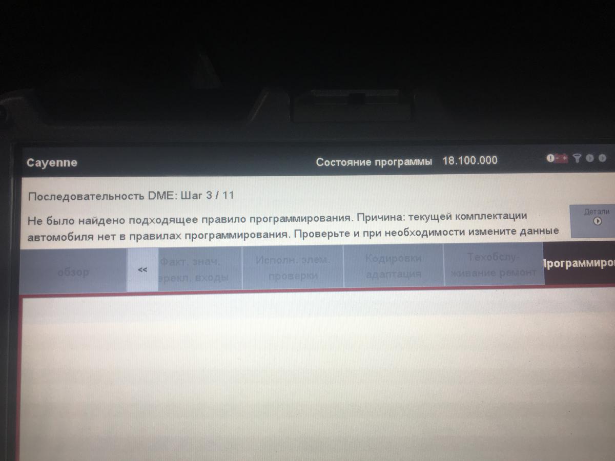

Сделайте фото того что просит PIWIS
05.04.2019, 10:45   #6
Eriks
да, он проходит все краткие тесты.
да,мы имеем в виду обновление ПО блока управления двигателя.
ID:	20525   Нажмите на изображение для увеличения
05.04.2019, 15:04   #7
Сообщение от Eriks Посмотреть сообщение
Тут пишет про то что нет более нового ПО на этот блок управления двигателя. Делайте через инженерную версию.
05.04.2019, 15:21   #8
Eriks
мы уже пробовали через инженерную версию-тоже самое.
какие еще могут быть причины большoму запросу воздухa?
меньше 760 падает только при уличной температуре более 20 градусов.
и смущает скважность управления активаторов турбин (40% холостой ход).

Опрессуйте системы впуска двигателя и магистраль от турбин до радиаторов
Вам для чего эти данные?
Как неисправность проявляется?
Почему так настойчиво изучаете эти параметры?
