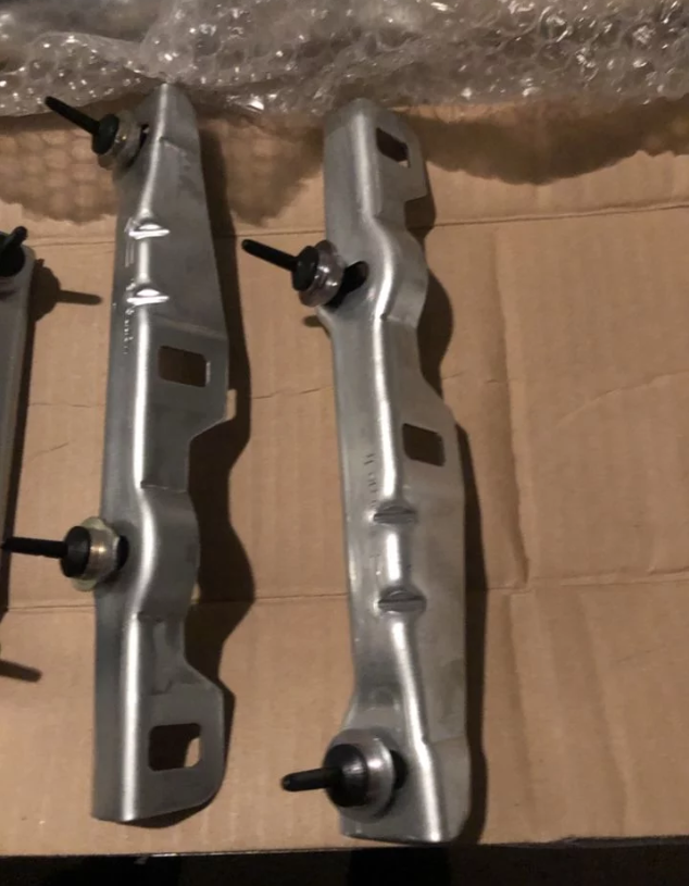

15.04.2019, 22:48   #10
Uran
Закладные.
Без них установка рейлингов невозможна.
На Cayenne у которого нет рейлингов с завода,эти закладные отсутствуют.
Комплект состоит: рейлинги 2 шт.
Закладные 4 шт.
Гайки 16 шт.
Шайбы 16 шт.
Шайбы не простые.
