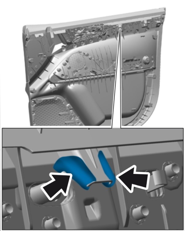

Дополнительные работы по обшивке передней двери
1 Снять обшивки обеих передних дверей
2 Проклеить обшивку двери войлоком:
2.1 Очистить от пыли и жира обшивку двери в области подлежащего оклеиванию язычка (-лупа-) с помощью подходящего очистителя (изопропанол) и чистой салфетки.
2.2 При необходимости обрезать войлок и снять защитную пленку с обратной стороны.
2.3 Наклеить войлок вокруг язычка как показано на рисунке, см -стрелки-.
3 Установить обшивки обеих передних дверей, см. Руководство по ремонту
