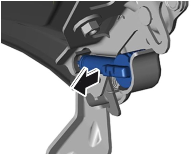

11.11.2021, 17:06   #3
Запальный модуль шарнира крышки спереди
Название: Место установки запального модуля шарнира крышки.jpg
