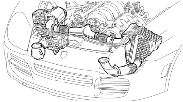

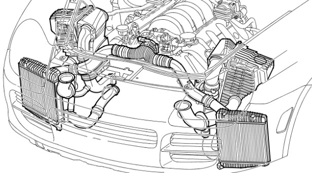

Демонтаж расходомера воздуха — Cayenne S (тип M48/00)
Монтаж расходомера воздуха — Cayenne S (тип M48/00)
Демонтаж расходомера воздуха — Cayenne Turbo (тип M48/50)

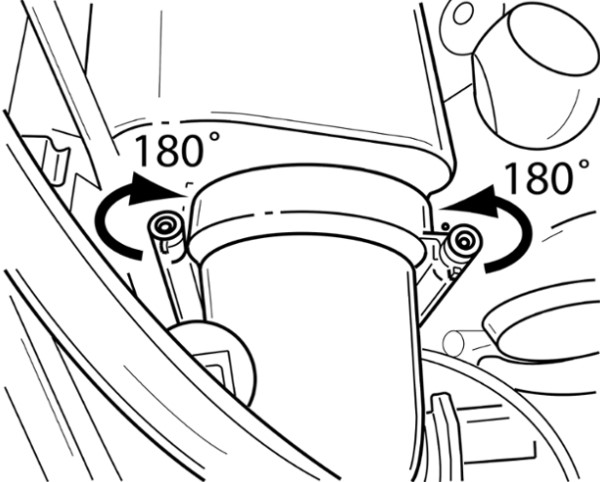

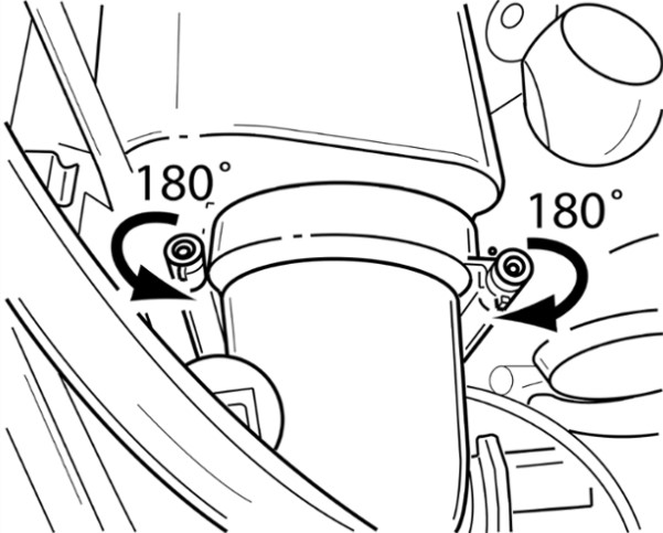

2 Отделить соответствующую клемму на крышке воздушного фильтра. Для этого провернуть болты на 180° и извлечь их. Затем отсоединить впускной коллектор.

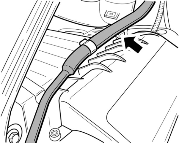

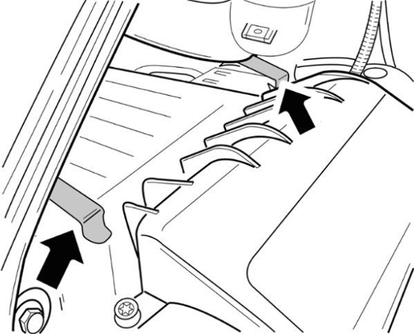

3 Демонтировать воздуховод на правой крышке воздушного фильтра. Для этого вынуть из зажимов зеленую заглушку. Вставить в выемку заглушки отвертку и подцепить заглушку.

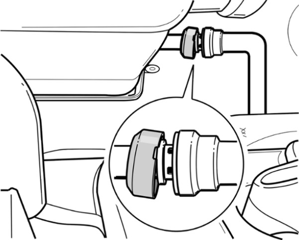

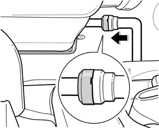

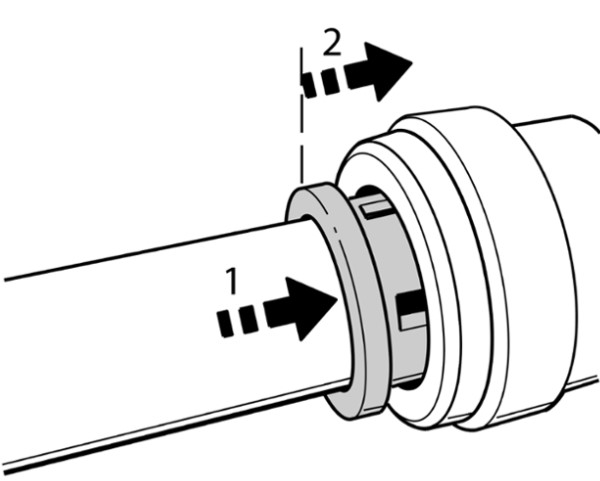

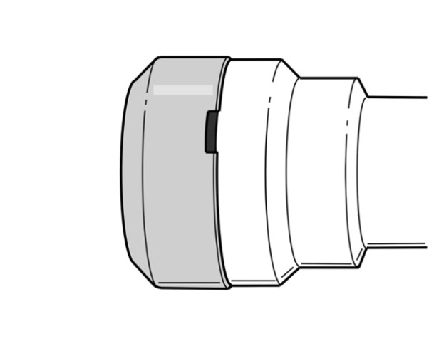

4 Стопорное кольцо сдвинуть к соединительному штуцеру -1- и затем снять вместе со штуцером-2- .
5 После демонтажа зеленую заглушку вставить обратно в зажимы.

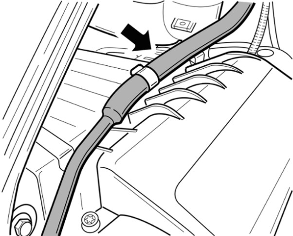

6 На крышке корпуса воздушного фильтра ряда цилиндров 1 - 4 следует расклипсовать шланг расширительного бачка, предназначенный для удаления воздуха из ОЖ.

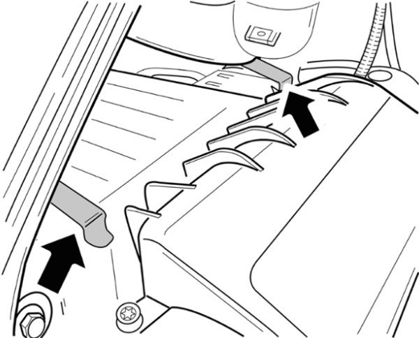

7 Снять соответствующую крышку воздушного фильтра. Для этого ослабить 2 крепежные скобы на верхней стороне и вынуть крышку вверх из моторного отсека.

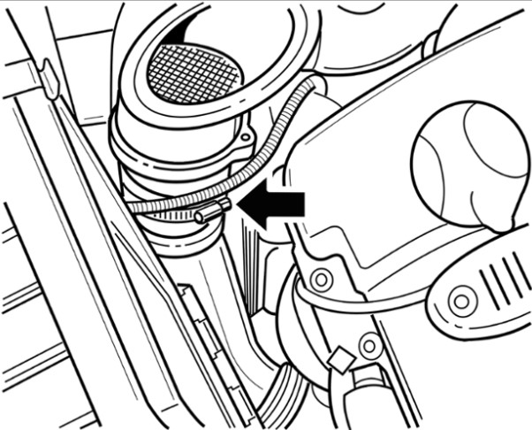

9 Ослабить шланговый хомут на нижней стороне расходомера воздуха и извлечь узел из моторного отсека вверх.

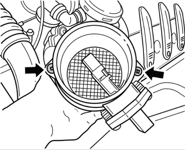

10 Затем отвинтить 2 крепежных болта и вынуть соединительный штуцер.

1 Подсоединить расходомер воздуха к соединительному штуцеру возд. фильтра и затянуть 2 крепежных болта.

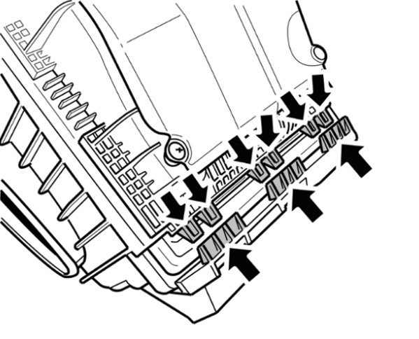

3 Наложить крышку корпуса возд. фильтра и ввести по направлению сверху вниз. При этом контролировать попадание 3 крепежн. выступов в гнездо крепления с нижней стороны. Для наглядности корпус возд. фильтра изображен на рисунке в разобранном состоянии.
4 Прижать крышку к корпусу возд. фильтра и зафиксировать 2 крепежные скобы.
