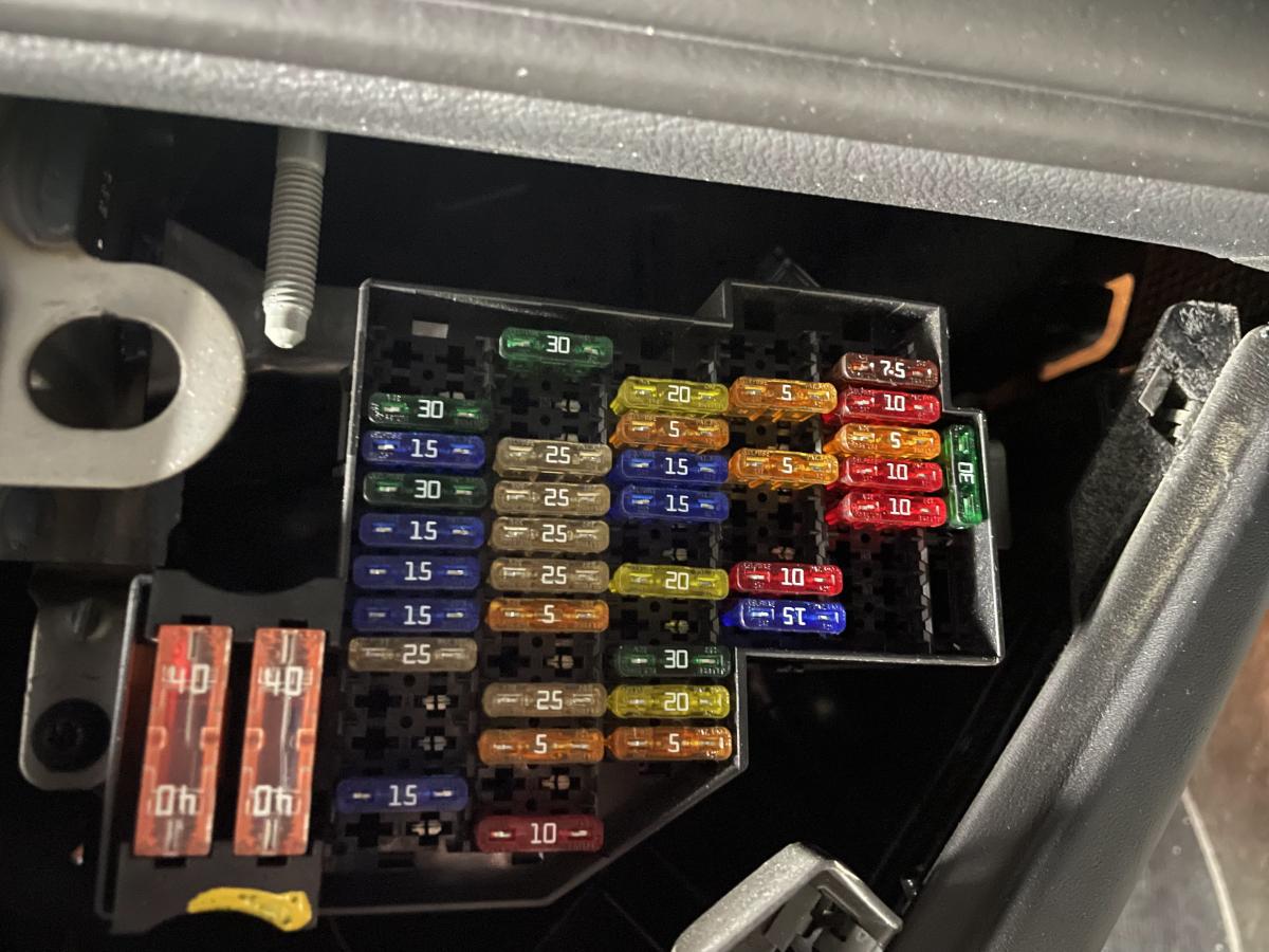

Владимир здравствуйте. подскажите пожалуйста на 958 кузове в какие ячейки в блоке предохранителей лучше подключить видеорегистратор.
желательно две ячейки т.к. еще есть антирадар.

В правом блоке предохранителе с торца торпедо обычно подключаем, в свободные места где нет предохранителей. Соответственно на источники потребления ставим свои предохранители со своим током потребления (написано в инструкции по эксплуатации)
07.02.2023, 13:36   #3
Cemenoff
Не могли бы вы отметить (подсказать номер ячейки)куда подключать. а то спалю пол машины.
вообще вычитал что ставится в 38 или 39.

Сообщение от Cemenoff Посмотреть сообщение
Возьмите прозвонку или тестер и проверьте где появляется напряжение при включении зажигания и где постоянное напряжение, подключите в соответствии со схемой 15-я и 30-я клемма. Использовать можно любое место свободное
Поясните пожалуйста что вы имеете в виду.
15 активируется при включении, а 30 работает всё время?
23.11.2023, 22:45   #6
Сообщение от Serafim Посмотреть сообщение
Верно
