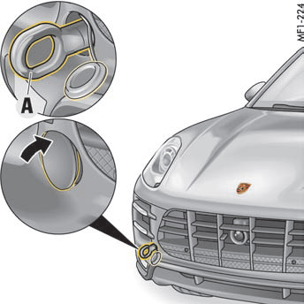

Где в Порше Макан крюк буксировки?
Буксировочная петля находится в комплекте бортового инструмента.
Монтаж буксировочной петли
1. Надавите на нижнюю часть соответствующей пластмассовой крышки в бампере, пока она не освободится из фиксатора или осторожно отщелкните крышку отверткой.
2. Выньте крышку из бампера и оставьте висеть ее на фиксирующем тросике.
3. Буксировочную петлю A заверните до упора (левая резьба) и затяните ее от руки.

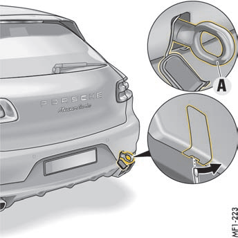

17.02.2019, 14:45   #2
Демонтаж буксировочной петли
1. Выверните буксировочную петлю A.
2. Вставьте пластмассовую крышку у нижнего края гнезда.
3. Поднимите пластиковую крышку вверх и нажмите на верхнюю кромку для фиксации.
