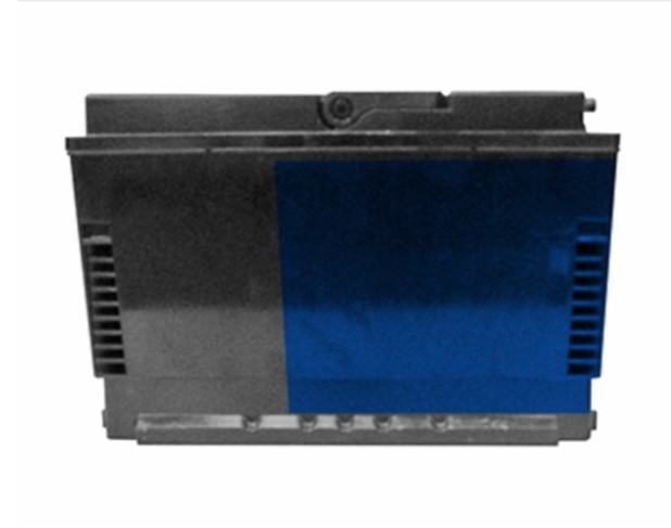

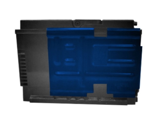

1 Установить амортизирующую прокладку на новой аккумуляторной батарее.
1.1 Очистить участок приклеивания.
Название: Очистка участка приклеивания.jpg
25.08.2021, 14:15   #4
1.2 Снять защитную пленку с клеевой поверхности амортизирующей прокладки.
1.3 Расположить амортизирующую прокладку, приклеить и сильно прижать.
Название: Приклеивание амортизирующей прокладки.jpg
