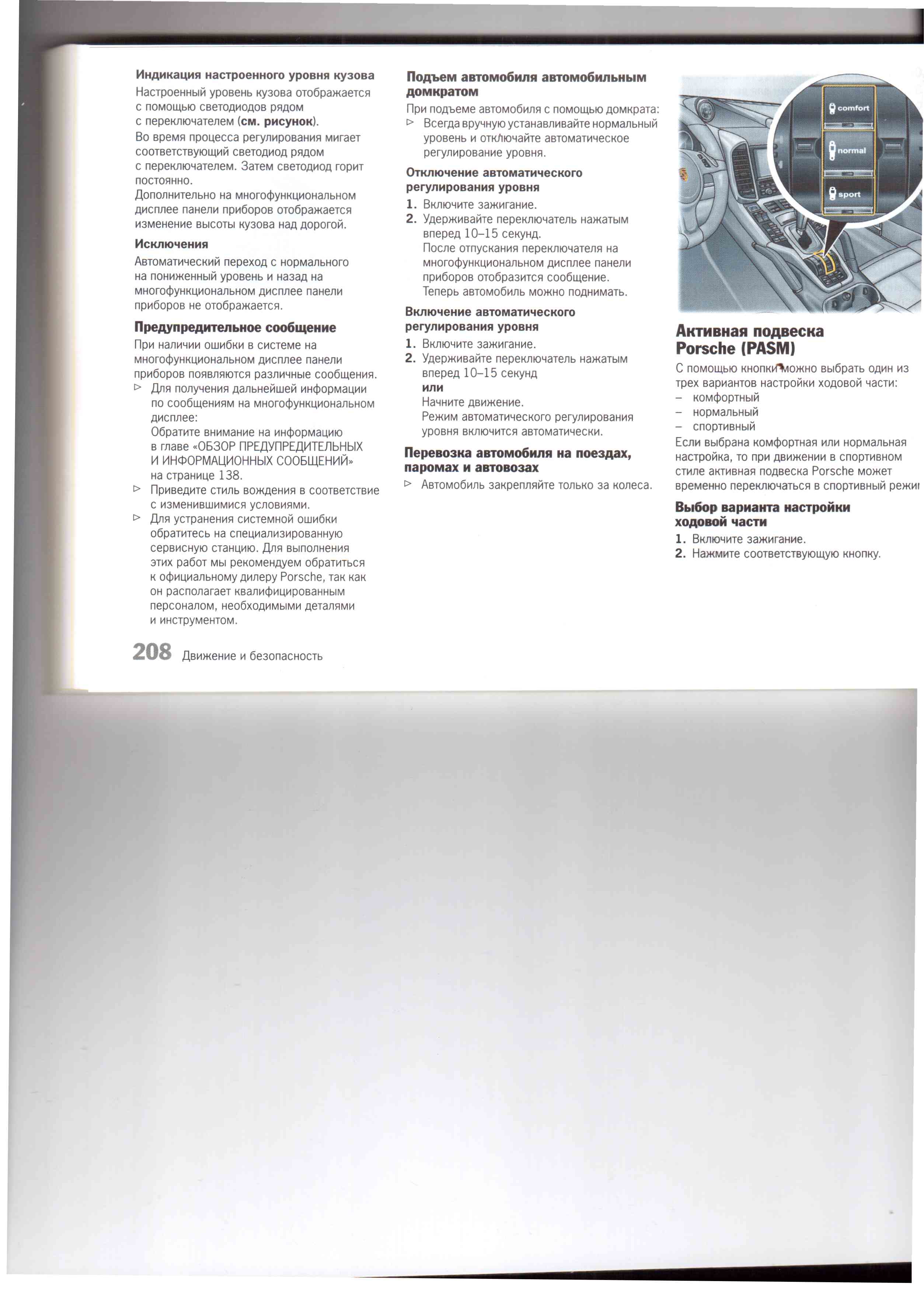

Сообщение от aleks95-70 Посмотреть сообщение
как просто выключить пневмо подвеску???
вставить ключ в замок зажигания и повернуть его после на регуляторе подвеске нажать на верх? но так он не становится в сервисное положение
в инструкции написано...
Название: Отсканировано 05.06.2014 11-26.jpg
