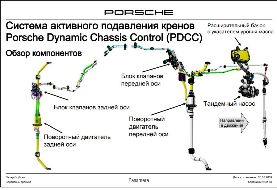

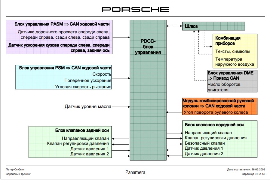

Подскажите пожалуйста выскачила ошибка pdcc 000112 читается ланчем как датчик давления передней оси гнездо 2. Обрыв. Что за датчик и где он стоит?
Датчик давления установлен в блоке клапанов передней оси системы PDCC.
https://forum.cayservice.ru/showthre...555#post158555
