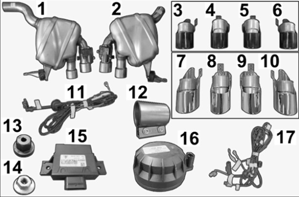

Список запчастей:
95B.253.612.FY 1 шт. Дополнительный глушитель, правый -1-
95B.253.611.FY 1 шт. Дополнительный глушитель, левый -2-
95B.253.681.R 3) 5)
1 шт. Накладка выхлопной трубы из высококачественной стали, хромированная, черная полированная, слева снаружи -3-
95B.253.681.Q 3) 5)
1 шт. Накладка выхлопной трубы из высококачественной стали, хромированная, черная полированная, слева внутри -4-
95B.253.682.Q 3) 5)
1 шт. Накладка выхлопной трубы из высококачественной стали, хромированная, черная полированная, справа внутри -5-
95B.253.682.R 3) 5)
1 шт. Накладка выхлопной трубы из высококачественной стали, хромированная, черная полированная, справа снаружи -6-
999.073.594.01 4 шт. Винт со сфероцилиндрической головкой M6x12 (без. рис.)
95B.253.681.P 2) 4)
1 шт. Накладка выхлопной трубы из высококачественной стали, хромированная, серебристая полированная, слева снаружи -7-
95B.253.681.N 2) 4)
1 шт. Накладка выхлопной трубы из высококачественной стали, хромированная, серебристая полированная, слева внутри -8-
95B.253.682.N 2) 4)
1 шт. Накладка выхлопной трубы из высококачественной стали, хромированная, серебристая полированная, справа внутри -9-
95B.253.682.P 2) 4)
1 шт. Накладка выхлопной трубы из высококачественной стали, хромированная, серебристая полированная, справа снаружи -10-
95B.044.200.26 2) 3)
1 шт. Жгут проводов спортивной выхлопной системы (система управления заслонками) для автомобилей с левым рулем -11-
958.111.220.10 2 шт. Зажимная втулка -12-
95B.044.200.29 4) 5)
1 шт. Жгут проводов спортивной выхлопной системы (система управления заслонками), для автомобилей с правым рулем (без рис.)
999.076.081.40 2 шт. Пластиковая гайка -13-
N. 908.877.03 1 шт. Шестигранная гайка M6 самостопорящаяся -14-
8R0.907.159.D 1 шт. Блок управления импульсным датчиком шумов двигателя -15-
4H0.907.601.D 1 шт. Импульсный датчик шумов двигателя -16-
95B.044.200.25 1 шт. Жгут проводов импульсного датчика шумов двигателя -17-
N. 106.620.01 4 шт. Винт M8x40 (без рис.)
999.513.052.40 25 шт. Кабельный хомут (без рис.)
999.650.398.12 3 шт. Кабельная проушина (без рис.)
999.607.084.00 1 шт. Плоский предохранитель 10 А (без рис.)
N. 912.098.01 1 шт. Винт 7/16x20, крепление для ремня безопасности (без рис.)
— — — 5 шт. Клейкая подушечка (без рис.)
2) Входит только в комплект деталей 95B04420019.
3) Входит только в комплект деталей 95B04420020.
4) Входит только в комплект деталей 95B04420021.
5) Входит только в комплект деталей 95B04420022.
