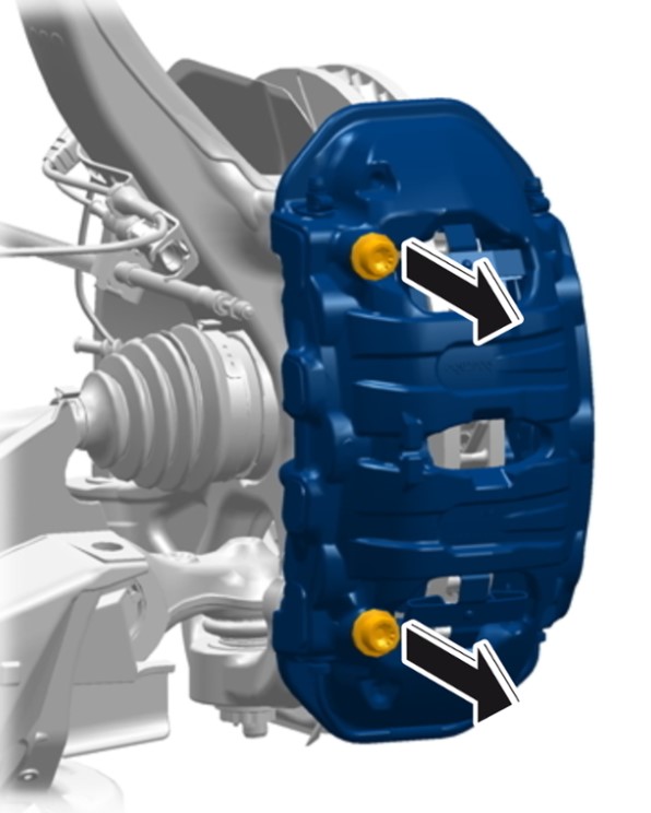

4 Ослабить крепежные винты -стрелки- тормозного суппорта, однако полностью не выкручивать их.

11 Снять тормозной суппорт и подвесить в колесной нише.
11.1 Ослабить крепежные винты -стрелки- тормозного суппорта, однако не снимать тормозной трубопровод. (Не вскрывать тормозную систему!)
11.2 Помощник удаляет крепежную гайку с верхнего рычага подвески и слегка откидывает корпус подшипника ступицы колеса наружу.
11.3 Провести тормозной суппорт между амортизационной стойкой и корпусом подшипника ступицы колеса и установить в подходящем месте в колесной нише. Зафиксировать кулак ступицы от опрокидывания, например, с помощью сварочной проволоки.
