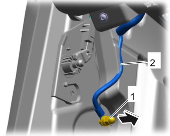

3 Вывинтить крепежную гайку -1- провода массы и снять провода массы -2- вместе со стопором от проворачивания в точке соединения массы (для обеспечения лучшего доступа к разъему места разъединения двери).
Информация
Выбрать место соединения таким образом, чтобы осталось достаточно места для соединения всех отдельных проводов.

11 Надеть провода массы -2- вместе со стопором от проворачивания на шпильку точки соединения массы -стрелка- и затянуть крепежной гайкой -1-. Момент затяжки 9 Nm
