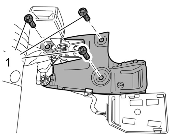

1 Отсоединить крепежный кронштейн замка ремня безопасности
Выкрутить 3 крепежных винта -1- крепежного кронштейна замка ремня безопасности.

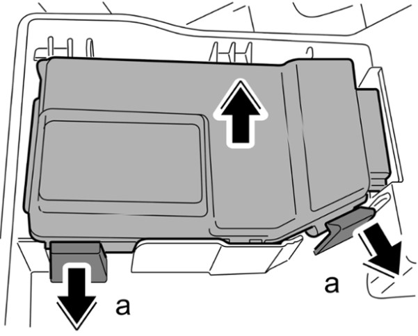

Разблокировать разъем зонда электромагнитного поля -стрелки a- и отсоединить.
Разблокировать два фиксатора на держателе зонда электромагнитного поля -стрелки B- и извлечь зонд электромагнитного поля.

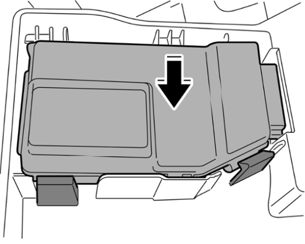

1 Установить зонд электромагн. поля и подсоединить разъем.
Установить зонд электромагн. поля в держатель и прижать вниз до ощутимых щелчков двух фиксаторов.
Подсоединить разъем зонда электромагн. поля до ощутимого щелчка.
