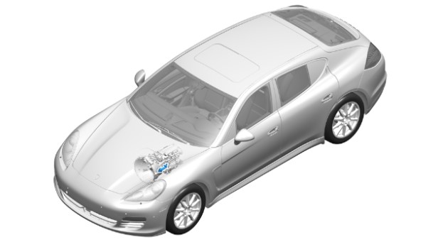

1 Подключить VAS 6860 - Устройство для наполнения и прокачки тормозной системы.
2 Клапан прокачки находится между двигателем внутреннего сгорания и тяговым электродвигателем слева снизу.
3 Снять колпачок -1- с клапана прокачки и подсоединить шланг прокачки.
4 Включить VAS 6860 - Устройство для наполнения и прокачки тормозной системы.
5 Открыть клапан прокачки. Слить требуемый для замены объем 0,25 л в сборную емкость.

Название: Монтажное положение рабочего цилиндра сцепления.jpg
ID:	22893   Нажмите на изображение для увеличения
Название: Место установки клапана прокачки.jpg
