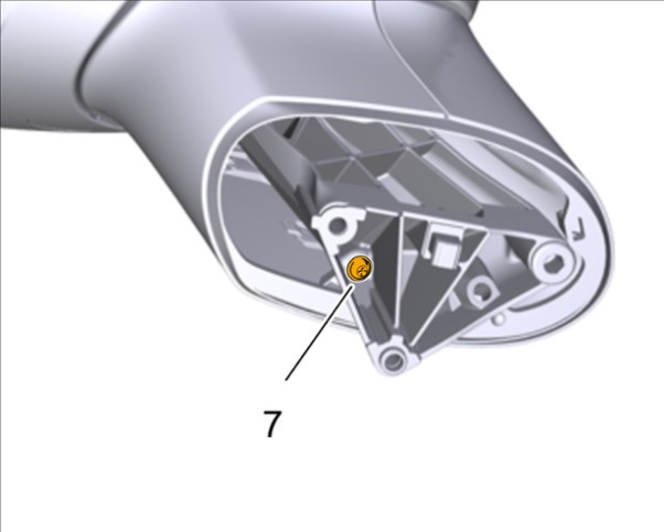

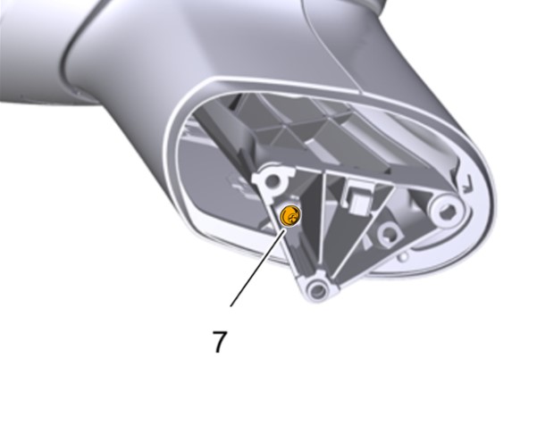

Демонтаж корпуса ножки зеркала заднего вида
1 Снять уплотнитель -6- снизу на корпусе ножки.
2 Выкрутить крепежный винт -7- из ножки.
3 Высвободить фиксаторы -8- между передней -3- и задней частью корпуса ножки -4- с помощью отвертки и снять переднюю часть корпуса ножки.

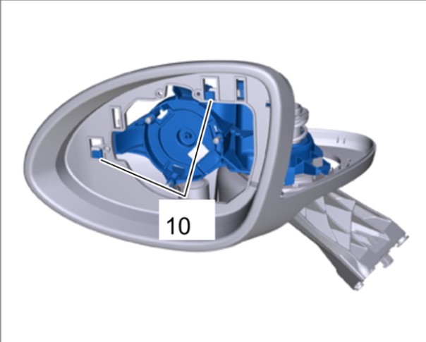

Демонтаж нижней части корпуса зеркала заднего вида
1 Разблокировать фиксатор -9- и потянуть нижнюю часть корпуса вниз.
2 Провести нижнюю часть корпуса вниз и высвободить фиксаторы -10-.

Монтаж корпуса ножки зеркала заднего вида
1 Привести зеркало в сложенное положение и установить заднюю часть корпуса ножки.
2 Соединить и защелкнуть переднюю -3- и заднюю часть корпуса ножки -4-.
3 Вкрутить крепежный винт -7- в ножку.

Монтаж нижней части корпуса
1 Заблокировать фиксатор -9- и нажать на нижнюю часть корпуса вверх.
2 Провести нижнюю часть корпуса вверх и заблокировать фиксаторы -10-.
